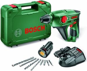

Σημερα μου ηρθε το Bosch UNEO 10.8 volt.
http://www.amazon.de/Bosch-HomeSeries-Akku-Bohrhammer-Akku-10/dp/B00CS2NCBM
Μιας και ειμουν στο εργοστασιο, το δοκιμασα αμεσα σε διαφορα ειδη τσιμεντου συμπεριλαμβανομενου και βιομηχανικου δαπεδου.
Μπορω να πω οτι εμεινα κατενθουσιασμενος απο το αποτελεσμα, ιδιαιτερα οταν προκειται για δραπανακι 10.8 βολτ, σε τετοιο μεγεθος για SDS και τετοιο βαρος, μολις 1.1κιλα με την μπαταρια!!
