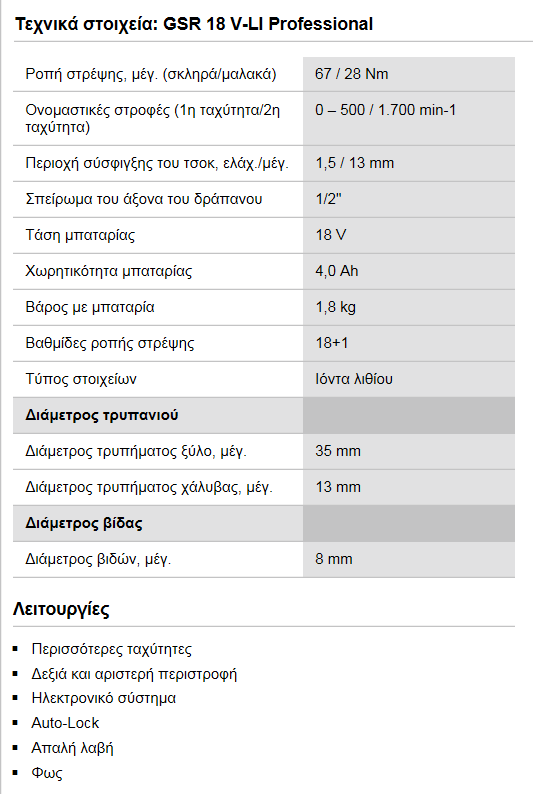

Τιποτα ιδιαιτερο. Το ακριβο ειναι κρουστικο, το αλλο κανονικο. Και τα δυο ειναι γομαρια και βαρια αλλα ειναι σχετικα δυνατα.
Πρωτα απ'ολα να δουμε τι χρειαζεσαι για να μη δινεις παραπανω λεφτα απ'οτι χρειαζεται.
Θελεις κρουστικη χρηση, δηλαδη τρυπημα σε μπετο/πετρα? Θελεις δραπανο γενικα για δουλειες στο σπιτι? Το θελεις για καποια ειδικη χρηση περισσοτερο?
Re: Τα εργαλεια κανουν τον Μαστορα...Ιδεες, προτασεις και αλλα
η χρηση που το θελω ειναι αυτη που περιγραφω παρακατω, στο ποστ που ειχα κανει πριν κανα δυο μερες...για προτεινε λυσεις, να διαβασω, οχι ομως μονο bosch. οπως γραφω και πιο οικονομικες λυσεις ειναι ευπροσδεκτες.
για πειτε ρε παιδια που ειστε και πιο ψαγμενοι. τελικα τι να παρω? θελω ενα εργαλειο για βιδωμα σε ξυλο και αν ειναι δυνατον τρυπημα σε τοιχο, πιο πολυ με νοιαζει το τρυπημα σε και βιδωμα σε ξυλο με αξιολογη δυναμη και αντοχη μπαταριας.
ειδα αυτο εδω http://www.bosch-do-it.com/gb/en/diy/tools/uneo-3165140668767-2483953.jsp
τι λετε? θα με καλυψει λογικα...
αλλα και πιο οικονομικες λυσεις ειναι πιο ευπροσδεκτες.
