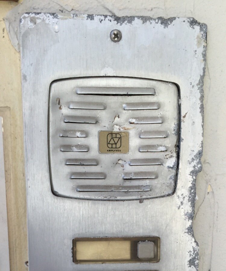

Καλησπέρα και χρόνια πολλά.
Έχει χαλάσει το πλαίσιο μιας πολύ παλιάς μπουτονιέρας θυροτηλεφώνου. Είναι απολύτως λειτουργική. Το πρόβλημα είναι μόνο εμφανισιακό. Δεν είναι εύκολο να βρεθεί ίδια, και μια καινούρια εκτός από το κόστος, δεν είναι σίγουρο ότι θα είναι συμβατή.
Το ηχείο και το μικρόφωνο είναι βιδωμένα πάνω στο πλαίσιο και τα πλήκτρα είναι κουμπωτά στις υποδοχές τους.
Θέλω να αγοράσω ένα φύλλο αλουμινίου στις συγκεκριμένες διαστάσεις και να βάλω πάνω του το ηχείο, το μικρόφωνο και τα κουμπιά.

Τι ζημιά έχει το πλαίσιο και από τι υλικό είναι ?

Για χρόνια από κάπου περνούσε ελάχιςτο νερό εξωτερικά χωρίς να γίνεται αντιληπτό και το έχει κάνει όπως φαίνεται.
Αλουμίνιο είναι.
