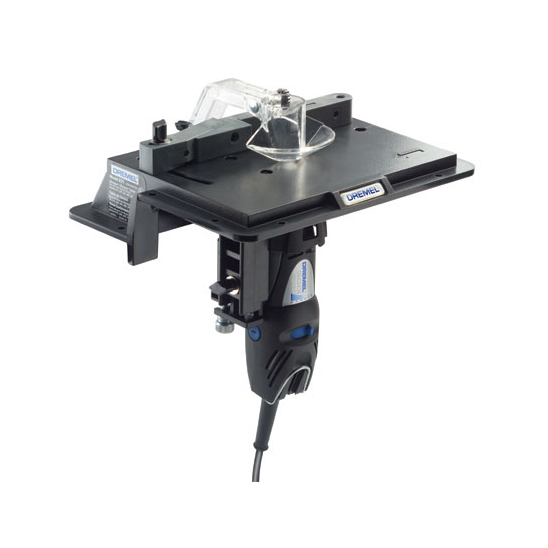

ποιος ξερει αν αυτο το περιστροφικο
http://www.e-shop.gr/polyergaleio-i...kit-me-axesoyar-kasetina-4419177-p-TLS.050499
μπορει να εφαρμοσει εδω
ή σε κατι παρομοιο καθως το θελω να στρογγυλευω τις πλευρες απο τις "καλλιτεχνιες" μου, λογω μικρου μεγεθους αυτων, αφου το ρουτερ που εχω ειναι μεγαλο.
Re: Τα εργαλεια κανουν τον Μαστορα...Ιδεες, προτασεις και αλλα
Δεν κανει, δεν εχει ιδιες βολτες αυτη η βαση. Μονο τα dremel κανουν.
Μπορεις ομως να πιασεις 'καπως' το εργαλειο σε μια μεγγενη και να κανεις τη δουλεια σου.
δλδ ξεβιδωνεις την βιδα της κεφαλης και μετα βιδωνεις το πολυεργαλειο στην βαση? μαλιστα...θα παω και σε ενα μαγαζι εδω στην Αλεξ/λη που φερνει πραγματα της dremel και το εντοπισα προχτες και αν την εχει και θελει να με εξπηρετησει θα την δοκιμασω.
ευχαριστω παντως Χιωτη...
