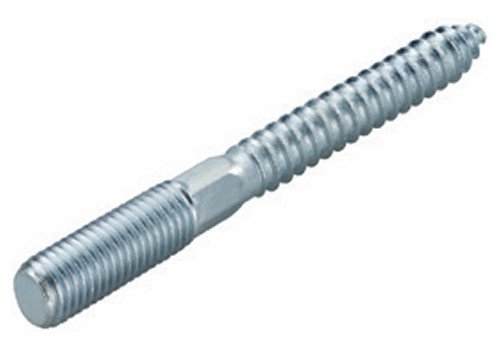

ξέρει κανείς πώς λέγονται αυτού του είδους οι βίδες και πού μπορώ να βρω;
Η μισή μπαίνει μέσα στο ούπα και το άλλο μισό μένει έξω για να βιδώσεις παξιμάδι πάνω του κ να στερεώσεις πράγματα. Η άλλη ερώτηση είναι πώς τη σφίγγουμε μέσα στο ούπα, αφού με το χέρι μπαίνει μόνο μέχρι ένα σημείο και το παξιμάδι γυρίζει ελεύθερα χωρίς να προσφέρει "κόντρα". Με πένσα θα χαλάσουν τα πάσα...
την πιανεις το τσοκ του δραπανοκατσαβιδου (μην φοβασαι δεν χαλανε οι βολτεσς της ντιζας) και με αργη ταχυτητα το βιδωνεις στην ουπα και εισαι τζετ...
ρωτάω γιατί προσπαθώντας με μια πένσα, τις χάλασα τις βόλτες!

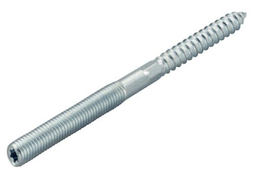

Υπάρχουν και τα παρακάτω Ντιζοστρίφωνα με εξάγωνο μεταξύ των σπειρωμάτων για βίδωμα με κλειδί και με εσωτερικό torx
http://www.agirosis.gr/Εγκαταστάσεις-ΗΜ/Εξαρτήματα-Εγκαταστάσεων/STS-Ανοξείδωτο-Ντιζοστρίφωνο.html

http://www.agirosis.gr/Εγκαταστάσεις-ΗΜ/Εξαρτήματα-Εγκαταστάσεων/STST-Ντιζοστρίφωνο.html

Και εγώ νομίζω ότι με το κόντρα παξιμάδι κάνεις δουλειά. Δηλαδή με δύο παξιμάδια και βιδώνεις το εξωτερικό.
Re: Τα εργαλεια κανουν τον Μαστορα...Ιδεες, προτασεις και αλλα
Εννοειται πως με διπλο παξιμαδι θα κανεις δουλεια. Απλα το βιδωμα μπορει να γινει και με τσοκ δραπανου αρκει να πρεπει να κρεμαστεις επανω στο κλειδι για να στριψει.
Η πενσα ειναι πολυ πιο επιφοβη.

τελικά βρήκα με υποδοχή torx. το κόλπο με το τσοκ το χρησιμοποίησα για να βγάλω τα παλιά. τί εννοείς όμως "να πρεπει να κρεμαστεις επανω στο κλειδι για να στριψει"; να το σφίξω αρκετά;
αυτά τα ντιζοστρίφωνα δεν υπάρχουν σε μικρά μεγέθη (πχ Μ3/Μ4); σκέφτηκα ότι θα ήταν χρήσιμα για να βάλει κανείς βίδα σε ξύλο που δεν μπορεί να τρυπήσει διαμπερώς. πχ θέλω να βάλω ένα χερούλι σε πόρτα ντουλάπας που από την πίσω πλευρά έχει κολληθεί καθρέφτης (και δεν θέλω να μπω στη διαδικασία να τον τρυπήσω γιατί είναι ήδη τοποθετημένος και φοβάμαι μην τον σπάσω). ένα τέτοιο μικρό ντιζοστρίφωνο θα ήταν ιδανικό...
