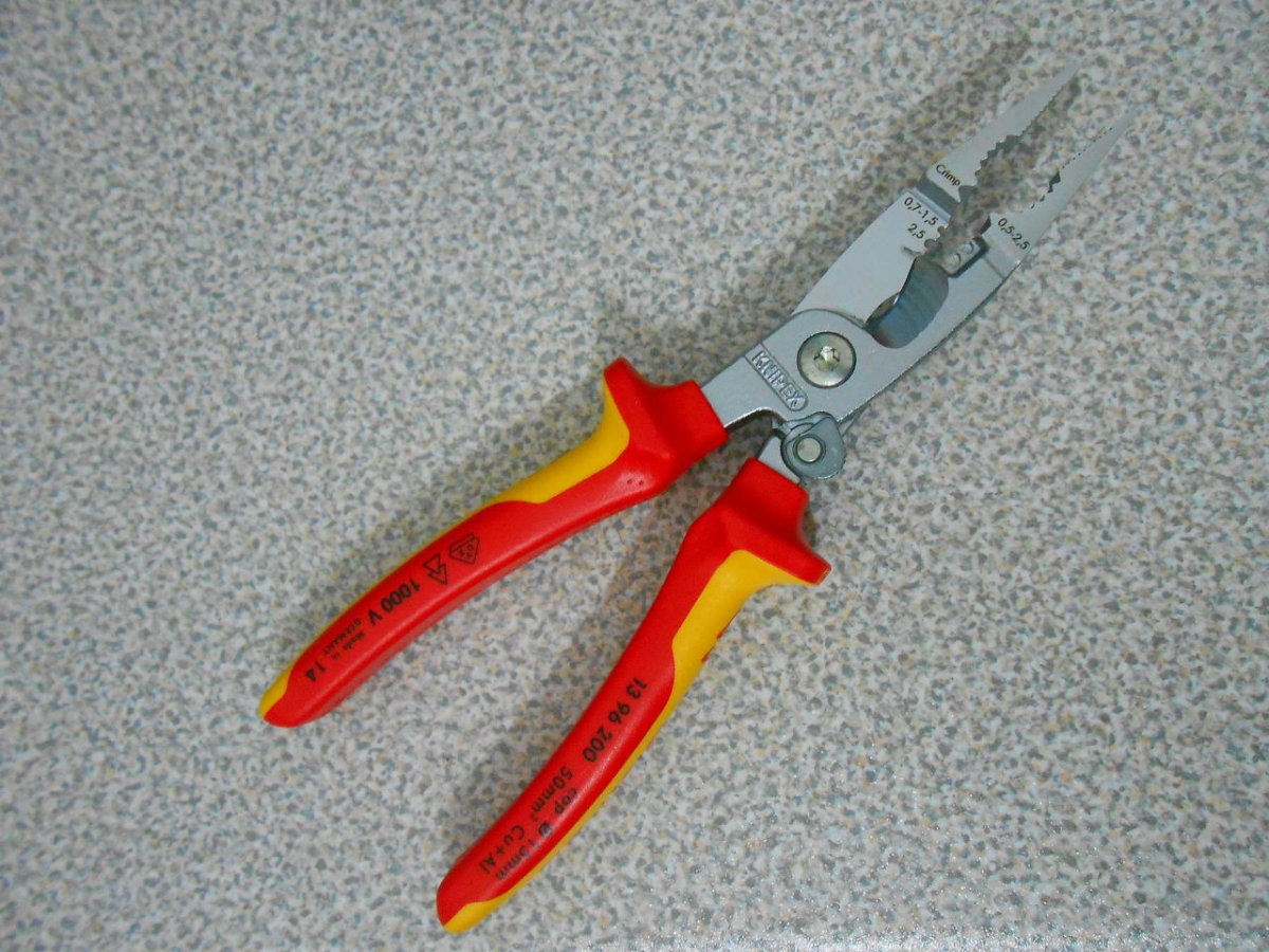

Ένα εξαιρετικό εργαλείο από την Knipex.
Συμφωνώ. Καταπληκτικό μου έχει λύσει τα χέρια σε πολλές περιπτώσεις στις ψιλοδουλειές που κάνω και το 2πλο άνοιγμά του είναι πολύ βολικό. Εγώ έχω αυτό
Οτι εχει η εν λογω εταιρεία σε τσιμπιδοειδή πένσες κόφτες κλπ ειναι τουλάχιστον άριστο.

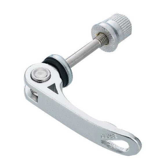

...οπως λεει και ο τιτλος ψαχνω να βρω βιδα με μπλοκαζ ή αλλιως quick release οπως των φωτο απο κατω, ΑΛΛΑ με βιδα 4 χιλιοστων
ξερω οτι τετοια βιδα εχουν οι σφικτηρες απο τις σελες των ποδηλατων και αμα παω σε ενα ποδηλαταδικο θα βρω, ΑΛΛΑ δεν εχουν με βιδα 4 χιλιοστων ή εστω 5χιλ. ξερω οτι υπαρχει και ειχα, αλλα απο την μετακομιση και μετα δεν μπορω να τις βρω πουθενα. αν εχει κανεις υπ' οψιν ας μου πει...
Re: βιδα quick release ή μπλοκαζ
και εγω σε ποδηλαταδικο θα σε εστελνα...αλλα μαλλον δεν εχει πολλες επιλογες...
