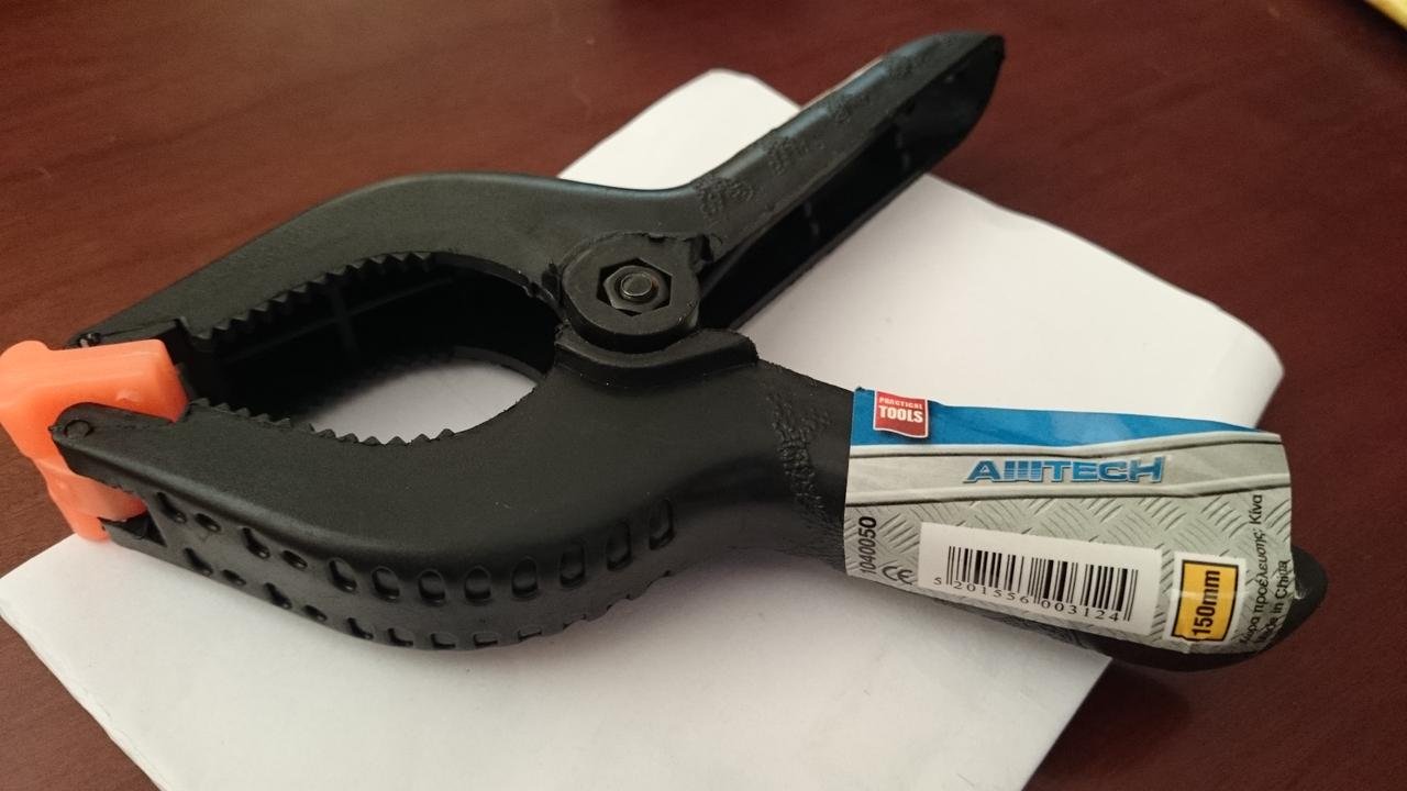

πέρασα απο carefour σπάτα (μακαρθουρ) και έχει διάφορα εργαλειάκια μεταξυ των οποίων σφυγκτηράκια με 1.5 ευρώ.
Δεν το θεωρώ προσφορά αλλά δεν είναι και άσχημα.
παρε τα stanley καλυτερα...πολυ καλυτερα, δεν συγκρινονται. αυτα τα amtech σπανε για πλακα. εχω σπασει ενα σωρο.

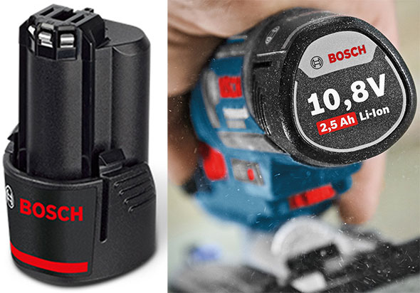

H bosch πρωτοπορει παλι και βγαζει την πρωτη 10.8ν μπαταρια με xωρητικοτητα 2.5μΑω!! Διαθεσιμη απο τον καινουριο χρονο.
Για την 10βολτη σειρα επαγγελματικων εργαλειων της bosch.

ναι και γω σθμφωνω ,εμενα μου εσπασε απ το πρωτο σφιξιμο!

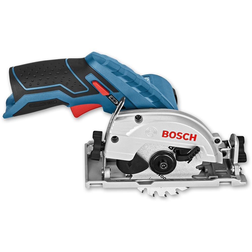

Για οποιον χρειαζεται δισκοπριονο χειρος μπαταριας, το νεο 10 βολτο επαγγελματικο Bosch GKS φαινεται μια χαρα. Eλαχιστο σε μεγεθος και μονο 1.4κιλα με τη μπαταρια.
Καιρο σκεφτομουν μια φορητη λυση για δισκοπριονο και νομιζω οτι αυτη ειναι καλη, ιδιαιτερα για οποιους εχουν αλλα εργαλεια της σειρας που χρησιμοποιουν τις ιδιες μπαταριες.
Εχει μαξιμουμ βαθος κοπης τα 26μμ και η ροπη του φαινεται ισχυροτατη για 10βολτο εργαλειο. Υπαρχει και το 18βολτο Bosch αλλα η τιμη ξεφευγει.
Λεω να το δοκιμασω, μιας και οι αναγκες μου για κοπες/ξυλοκατασκευες βαθυτερες των 25μμ σπανιζουν. Για την αναγκη υπαρχει παντα και το φτηνο ηλεκτρικο:)
Χωρις μπαταρια κοστιζει περιπου 100-110 euro.
http://www.bosch-professional.com/gr/el/gks-10-8-v-li-34687-ocs-p/
Καλό Site το http://toolguyd.com αλλά εάν θέλεις να ενημερώνεσαι για καινούργια εργαλεία από την Bosch καλύτερα να παρακολουθείς την Πηγή.
= > Bosch Δελτία τύπου για Power Tools
Οσον αφορά της μπαταρίες :
Τα cell που χρησιμοποιούνται είναι 3.6v
Για την 10,8v σειρά χρειάζονται 3x3.6v=10.8v συνδεσμολογία εν σειρά
Για την 14.4v σειρά χρειάζονται 4x3.6v=14.4v συνδεσμολογία εν σειρά
Για την 18v σειρά χρειάζονται 5x3.6v=18v συνδεσμολογία εν σειρά
Για την 36v σειρά χρειάζονται 10x3.6v=18v συνδεσμολογία εν σειρά
Η χωρητικότητα του cell καθορίζει και την χωρητικότητα της μπαταρίας.
Η μπαταρίες με cells μέχρι 1.3Ah νομίζω ότι έχουν σταματήσει να χρησιμοποιούνται από την Bosch.
Τα cells που ευρέως χρησιμοποιούνται/παράγονται είναι τα 1.5Ah, 2.0 Ah, έτσι έχουμε μπαταρίες με αντίστοιχη χωρητικότητα δηλαδή :
Για την 10.8v σειρά 1.5Ah και 2.0 Ah κάνοντας χρήση 3ών cells και 4,0 κάνοντας χρήση 6 cells (3α εν σειρά και επί δύο σετ αυτών εν παραλλήλο)
Για την 18v σειρά 1,5Ah και 2.0 Ah κάνοντας χρήση 5 cells και 3,0 και 4,0 κάνοντας χρήση 10 cells (5 εν σειρά και επί δύο σετ αυτών εν παραλλήλο)
το ίδιο/ανάλογο ισχύει και για τις υπόλοιπες σειρές. 14.4v και 36v.
Στις αρχές του 2014 η Bosch κυκλοφόρησε μπαταρία 18v 5.0Ah και στις αρχές του 2015 θα κυκλοφορήσει μπαταρία 18v 6.0Ah.
Αυτό σημαίνει σύμφωνα με τα προηγούμενα ότι η Bosch χρησιμοποιεί σε αυτές τις μπαταρίες Cells των 2.5Ah και 3.0Ah έτσι με 10 cells (5 εν σειρά και επί δύο σετ αυτών εν παραλλήλο) φτάνει στις συγκεκριμένες χωρητικότητες.
Με τα 2.5Ah και 3.0Ah μπορεί να φτιάξει μπαταρίες στα 10.8v των 2.5Ah και 3.0Ah κάνοντας χρήση τριών από αυτά σε σειρά και άμα βάλει άλλο ένα σετ παράλληλα θα φτάσει τα 5.0Ah και 6.0Ah
Στα 18.0v μπορεί να φτιάξει μπαταρίες με 5 cells (που συνήθως ονομάζει Slim ή Compact) με χωρητικότητα 2.5Ah και 3.0Ah πέραν των 5.0Ah και 6.0Ah που χρησιμοποιούν 10cells.
Είδη ανακοίνωσε τις 10.8v των 2.5Ah
Τις υπόλοιπες θα τις δούμε σιγά σιγά στο μέλλον να ανακοινώνονται δηλαδή τις 10.8v των 3.0Ah, 5.0Ah και 6.0Ah τις 18v Slim ή Compact των 2.5Ah και 3.0Ah και τις αντίστοιχες στα 14.4v και 36v.

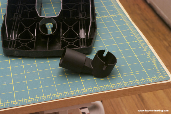

Έχω δυο ηλεκτρικές σκούπες στο <<εργαστήριο>> και η μια ταιριάζει στην υποδοχή εξαγωγής σκόνης του motosaw η άλλη όχι.
Σε αυτή που δεν ταίριαζε τοποθέτησα ένα κομμάτι σωλήνα μικρότερης διαμέτρου σαν αντάπτορα για να γίνει η σύνδεση.
Re: Απάντηση: Τα εργαλεια κανουν τον Μαστορα...Ιδεες, προτασεις και αλλα
Οντως καλη η λυση σου. Τωρα που το σκεφτηκα καλυτερα , ακομη και ο ανταπτορας μπορει να μην εκανε παλι για την σκουπα μας και το μονο που θα μου εδινε θα ηταν μια σπαστη προεκταση.
