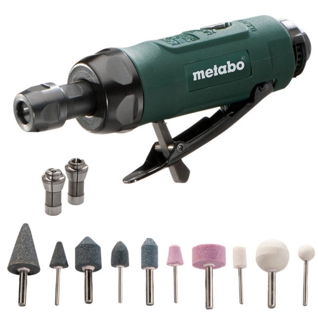

μπορεις απλα πρεπει να παρεις το ακρο-προσαρμογεα 3,2mm που ειναι τα εξερτηματα του dremel.
ετσι το δουλευω εγω και εχω τον φλεξιμπλ με την κασετινα με κωδικο 42755 στο λινκ που εβαλες
αυτομ τον προσαρμογεα λες; http://www.e-shop.gr/axonas-stereosis-dremel-401-multipack-26150401ja-p-TLS.070115
Re: Απάντηση: Re: Απάντηση: Τα εργαλεια κανουν τον Μαστορα...Ιδεες, προτασεις και αλλ
οχι. δεν ξερω την ακριβη ονομασια του δυστυχως
ειναι τα δυο εξαρτηματα που φαινονται ακριβως κατω απο τον αεροτροχο
οι κασετινες συνηθως εχουν ενα 3mm και ενα 6mm.
τα εξαρτηματα του dremel ομως ειναι 3,2mm

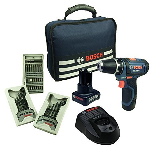

Το GSR 10,8 Li-2, με 2 Χ μπαταριες 1,5Ah και διάφορα αξεσουαρ (μύτες, τρυπάνια) στα 132 - eshop/crazy sundays
Re: Απάντηση: Τα εργαλεια κανουν τον Μαστορα...Ιδεες, προτασεις και αλλα
Το GSR 10,8 Li-2, με 2 Χ μπαταριες 1,5Ah και διάφορα αξεσουαρ (μύτες, τρυπάνια) στα 132οŸ‚ - eshop/crazy sundays
Με 15 ευρώ επιπλέων, δηλαδή 147 ευρώ (με τα μεταφορικά για Ελλάδα) αντί 132 ευρώ παίρνεις το ίδιο Set
με μόνη διαφορά ότι έχει μπαταρίες 1x2Ah και 1x4Ah αντί 2x1.5Ah.
Αρκετά πιο συμφέρον εάν σκεφτείς ότι η μπαταρία 4Ah έχει πάνω από 52 ευρώ στο Amazon.de και στην Ελλάδα γύρω στα 100 Ευρώ !!!.
=> Amazon.de :Bosch GSR 10,8-2-LI Bohrschrauber Akku 1 x 2,0 Ah + 1 x 4,0 Ah + 39-tlg
Υπαρχει το ιδιο πακετο στο eshop μεχρι 31-1-2015 στα 149 χωρις ομως τα τρυπανια. Εχει γραφτει και παλιοτερα.

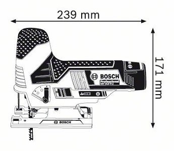

Γεια σας και πάλι! Για παλμικό κατσαβίδι 10,8V της bosch ποιο προτείνετε GSR ή το GDR?
Το σεγακι GSA και το GRO ποια η γνώμη σας?

Aναφορικα με το σεγακι Bosch GSA θα ελεγα οτι ειναι η καλυτερη αγορα για 10βολτη σεγα μπαταριας (εξαιρω την μαρκα Milwakee που δυστυχως δεν βρισκεται ευκολα στην Ευρωπη).
Ενω εχω το πρασινο σεγακι μπαταριας της bosch GST, αναγκαστικα και αγορασα και το GSA καθως η διαφορα στην ισχυ τους ειναι σημαντικοτατη.

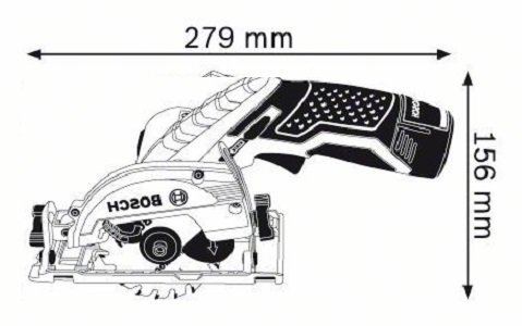

  • Δισκοπρίονο GKS 10,8 V-LI Professiona Βάθος κοπής (90°) 26,5 mm, Βάρος με μπαταρία 1,4 kg
  • Σέγα GST 10,8 V-LI Professional, Βάθος κοπής σε ξύλο 70 mm, Βάθος κοπής σε αλουμίνιο 3 mm, Βάρος με μπαταρία 1,5 kg
η ιδανική μπαταρία είναι η 4Ah.
