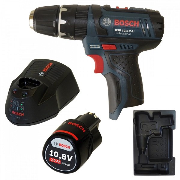

Η Bosch έχει αυτήν την στιγμή έχει το
Κρουστικό Δραπανοκατσάβιδο Bosch GSB 10,8-2-Li Professional
  1. Μέγιστη Ροπή 30Nm
  2. Μέγιστη Διάμετρος Βιδών 7mm, Ξύλο 19 mm, Χάλυβας 10 mm, Τοιχοποιία 10mm
  3. Βάρος με μπαταρία 1 kg
μικρό, ελαφρύ και δυνατό.

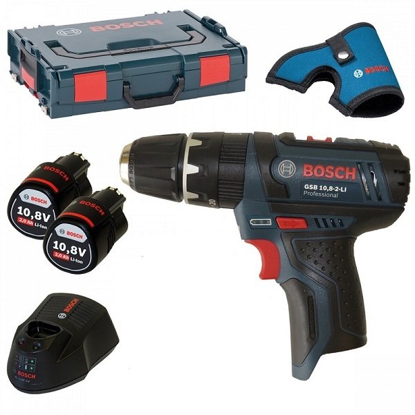

Η Full έκδοση έχει 162 ευρώ +16 ευρώ μεταφορικά (178 σύνολο, χωρίς επιπλέων κόστος για επιπλέων κομμάτια)
ή
134 ευρώ +16 ευρώ μεταφορικά (150 σύνολο, χωρίς επιπλέων κόστος για επιπλέων κομμάτια) με μια μπαταρία, χωρίς L-Boxx

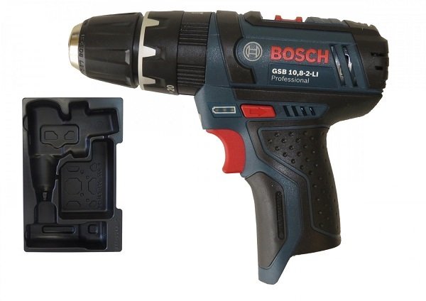

η 72 ευρώ +16 ευρώ μεταφορικά (88 σύνολο, χωρίς επιπλέων κόστος για επιπλέων κομμάτια) μόνο το εργαλείο
Οι μπαταρίες στα παραπάνω είναι 2Ah και ο Φορτιστής είναι o Bosch AL1130 CV (και όχι ο AL1115 CV)

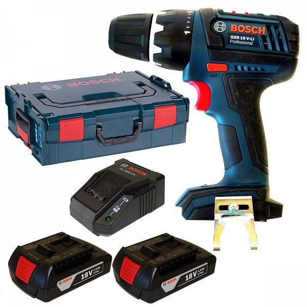

Υπάρχει και το Κρουστικό Δραπανοκατσάβιδο Bosch GSB 18V-LI με 67Nm με τιμή από 180 ευρώ + 16 ευρώ μεταφορικά με δύο μπαταρίες 1,5ah, φορτιστή σε L-Boxx
Όπως βλέπουμε το 18v με υπερδιπλάσια Ροπή είναι αρκετά δελεαστικό σε σχέση με το 10,8 ως προς την τιμή ...

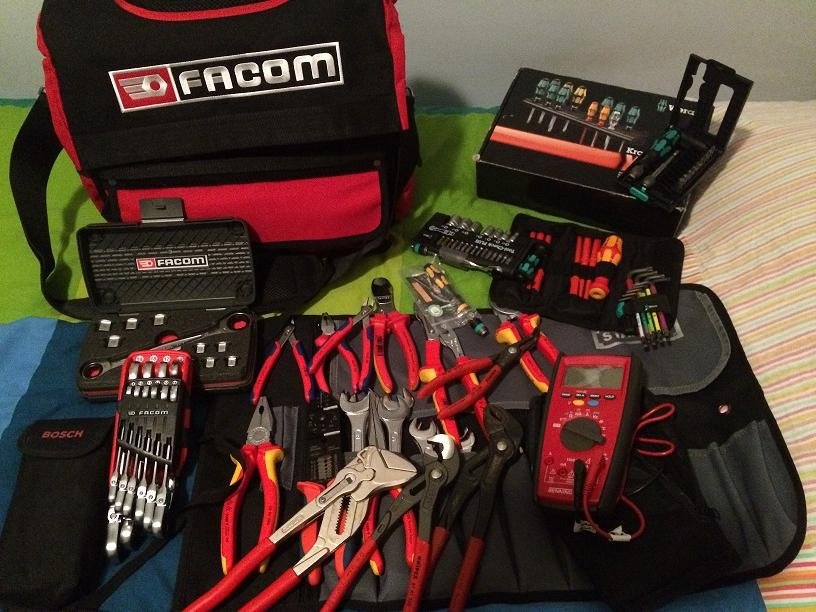

Στην απέλπιδα προσπάθεια να βάλω τη ζωή μου γενικώς εν τάξει, έχουν και τα εργαλεία μου το ρόλο τους. Θέλω να συμμαζέψω λοιπόν ό,τι σαβούρα υπάρχει εδώ κι εκεί και το καθένα να βρει τη σωστή του θέση. Όμως θέλω να φτιάξω και ένα βαλιτσάκι με τα απαραίτητα για εντός του σπιτιού, για να μην κουβαλάω από την αποθήκη ή το μαγαζί κάθε φορά που χρειάζομαι ένα βίδωμα ή ένα μικρό μερεμέτι.
Υπάρχει κάποια έτοιμη λύση που να συνδυάζει καλή τιμή με αξιοπιστία? Εννοώ για βαλιτσάκι που να περιέχει σετ κατσαβιδιών, γερμανικών/πολύγωνων, πένσα, κόφτη, ξεγυμνωτή καλωδίου, μυτοτσίμπιδο, σφυρί, και ό,τι άλλο ξεχνάω λόγω alzheimer. Για τον ίδιο λόγο ίσως μου διαφεύγει κάτι που έχει ήδη αναρτηθεί στο forum και ζητώ προκαταβολικά συγνώμη γι'αυτό.
Re: Τα εργαλεια κανουν τον Μαστορα...Ιδεες, προτασεις και αλλα
Εδω αν σου απαντησει ο Μπαμπης που εφτιαξε αυτο που περιγραφεις με εργαλεια Wera Knipex κλπ θα σου πει πως φευγουν ευκολα 400 ευρω!
Μπορεις βεβαια να το κανεις και πιο οικονομικα με Stanley οπως εχω κανει εγω στο εξοχικο.
AN Εχεις ηδη καλα εργαλεια για τις ποιο καλες δουλειες...
μπορεις να παρεις μια τετοια και να εχεις τα παντα σε μια βαλιτσα...αντι απο εδω και απο εκει...
http://www.geta.gr/eshop/products/b...tileskopiko-xerouli-smart-kraft-sk1/452-16170
Με 400 θα ήμουν πανευτυχής... Κι αυτή είναι η δεύτερη, η μικρή...:frown:
Και που να δείς και του Μάνου.... :grinning-smiley-043
Τέρμα όμως, μέχρις εδώ, εγώ "έκλεισα" σαν μάστορας. Συνειδητοποίησα οτι είναι ποιό οικονομικό να αγοράζεις κάθε χρόνο καινούριο προβολέα παρά εργαλεία...
