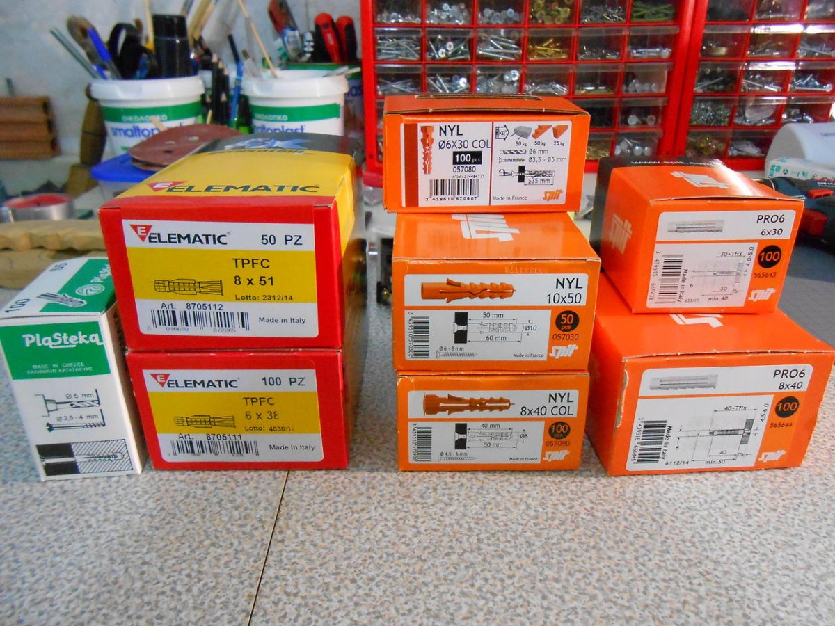

Και μιας και πιασαμε τα τρυπηματα ας πω κ κατι αλλο... Αν εχουμε εναν τοιχο..χαρβαλο... Που ανοιγουμε τρυπα με 8αρι τρυπανι και γινεται τεραστια, το ουπα δε πιανει κτλ... Τι κανουμε;; .. Υπαρχουν ειδικες κολλες αγκυρωσης που κυριολεκτικα κανουν θαυματα!! Καθε εταιρια εχει την δικη της. Ειναι σε φυσιγγιο σα σιλικονης, σχεδον παντα ειναι δυο τελειως ξεχωρηστα υλικα Α-Β, μπροστα μπαινει ενα μακρυ μουτσουνι το οποιο στο μπροστα μερος κανει αναμειξη των δυο υλικων...γεμιζουμε την τρυπα με υλικο, χωνουνε το ουπα, και αμεσως βιδωνου ε σχεδον τερμα. Το υλικο αυτο σε μισο λεπτο εχει γινει πετρα!! Αν δε προλαβετε να βιδωσετε τοτε πρεπει να ξανατρυπησεις!
Οταν τελειωσετε την δουλεια δεν πετατε το μουτσουνι, το αφηνετε πανω κοκαλωμενο.. Οταν ξαναχρειαστειτε το υλικο τοτε βαζεται νεο μουτσουνι και ξανα κανετε την δουλεια σας!
Το θεωρω υπεραπαραιτητο υλικο για καποιον που μαστορευει κτλ...
Ενα παραδειγμα:
Με αυτητην κολλα μπορειτε πχ να ανοιξετε τρυπα στον τοιχο, να χωσετε ρητηνη, να σφηνωσετε μια μπετοβεργα η μια ντιζα διχως ουπα κτλ, και να μεινει κοκκαλο.. Μπορει να χρισημοποιηθει για παρα πολυ μεγαλο ευρος εφαρμογων στερεωσης κτλ...
Απάντηση: Τα εργαλεια κανουν τον Μαστορα...Ιδεες, προτασεις και αλλα
Σωστός ο Σήφης!
:a0210:
Re: Τα εργαλεια κανουν τον Μαστορα...Ιδεες, προτασεις και αλλα
Τσιφ σε βλεπω εξοπλισμενο ε!! Χε χε.. Ωραιος
