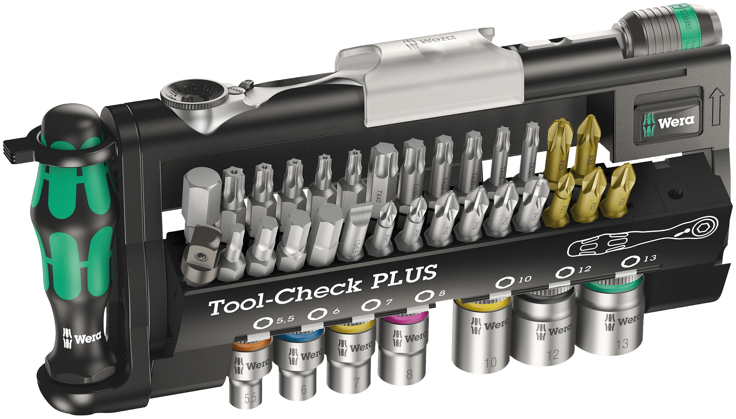

Αρε η πληγή είναι ακόμα ανοικτή. Να δω ποτέ θα την κλείσω..... ;-)Άριστη επιλογη καστάνιας η σύγκεκριμενη Μιχάλη...πολυ καλη επιλογη...
Δυο Μέλη τα παρήγγειλαν μέσω της Ομαδικής Αγοράς ... amsen & babis k
Aκριβουτσικο αλλα θα παθετε πλακα με την ποιοτητα κατασκευης και ευχρηστιας του συγκεκριμενου σετ της wera. Ειναι μεσα στα λιγα εργαλεια που εχω μαζι μου εδω που ειμαι.

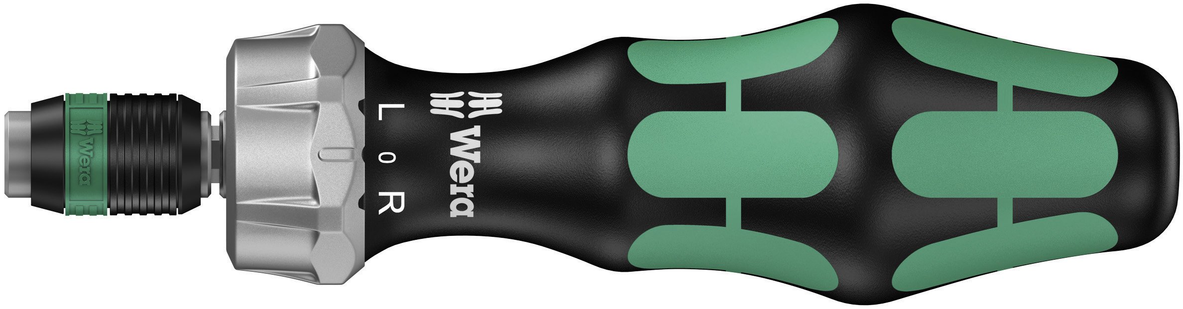

Οπως επισης και αυτο το κατσαβιδακι που συνδυαζεται αριστα με δραπανοκατσαβιδο....μαγικο!!!
