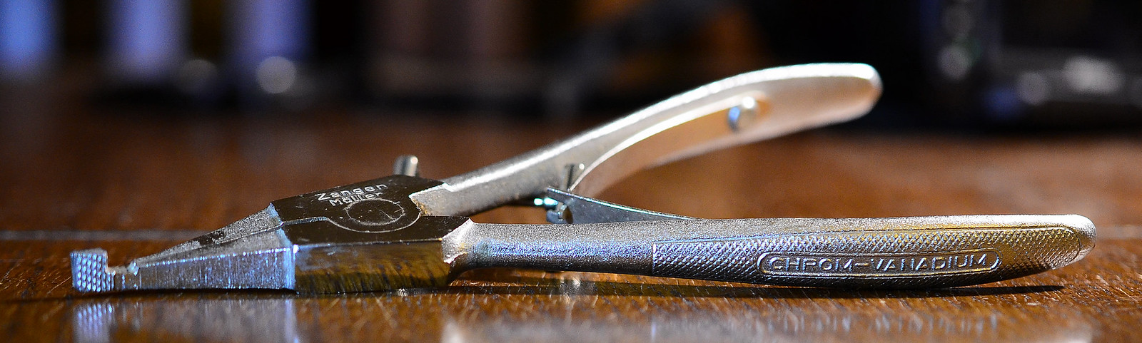

Eργαλειο για μερακληδες :))
Aναποδη πενσα(?) -reverse pliers.
Το πιεζεις και ανοιγει η μυτη (αντι να κλεινει). Ο καθενας μπορει να φανταστει την εφαρμογη που μπορει να εχει αυτο το εργαλειο για τις δικες του αναγκες.
Η μοχλευση του ειναι μεγαλη. Λιγη δυναμη αρκει για ανοιξεις, η να κρατησεις ανοιχτο σχεδον οτιδηποτε που θα σε ταλαιπωρουσε με κατσαβιδια, πενσες λοσταρια κλπ.
Το χρειαστηκα σημερα για να ανοιξω ενα ατσαλινο κρικο (θα χρειαζομουν δυο πενσες) και ειπα να το παρουσιασω :))
