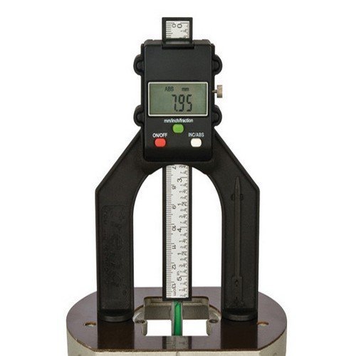

http://www.generaltools.com/861--EZ-Pro-Dovetailer-II-Dovetail-Jig-Kit_p_1782.html
Ενα χρησιμο εργαλειο μετρησης βαθους στα ρουτερ μας, ειδικα αυτα που ειναι τουμπα!
Που θα το βρουμε?

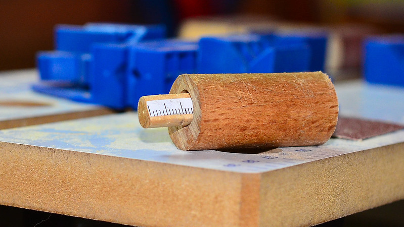

Εχω φτιαξει ενα δικο μου εργαλειακι μετρησης βαθους, απο σκουποξυλο, και το χρησιμοποιω στη βαση ρουτερ της dremel, πιεζοντας το πανω στο bit :)
Mετα, ψαχνοντας για κατι πιο ακριβειας, βρηκα ενα εργαλειο που μετρουσε την φθορα των ελαστικων αλλα δεν θυμαμαι γιατι δεν το πολυχρησιμοποιουσα.

Μιχαλη αυτο ειχα θεωρησει πως ποσταρα στο λινκ παραπανω αλλα εκανα λαθος....
Χεχεχχεχεχε
Βεβαια οπως αναφερει ο φιλος Panava παραπανω και τον ευχαριστω θεωρω πως μπορω ευκολα να το κατασκευασω.
