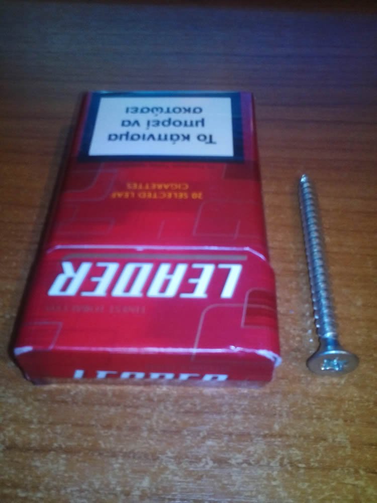

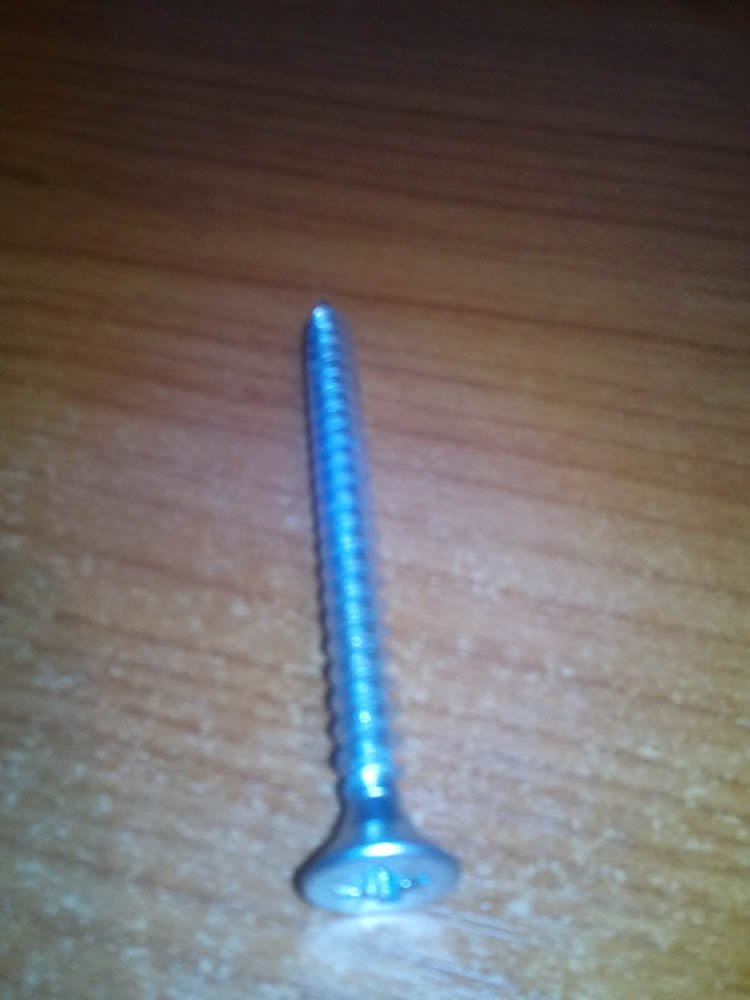

Δουλευω αυτες τις μεγαλες βιδες 6.0Χ70mm και θελουνε μεγαλυτερο μπιτ για δεν κουμπωνει πανω και κλωτσανε.. για ζορι ναι, θα τραβανε.. αρκετο θα ελεγα..

Δημήτρη, φαντάζομαι σε ξύλο τις χρησιμοποιείς σωστά?
Αν ναι γιατί δεν κάνεις ένα προτρύπημα με κάποιο ξυλοτρύπανο για να μην τρώει ζόρι το μπιτ αλλά και το εργαλείο που χρησιμοποιείς?
Εγώ από τότε που "προτρυπάω" τα μπιτ μου ακόμα και τα φτηνιάρικα είναι σε πολύ καλή κατάσταση.
Να φανταστείς ένα bosch πράσινο που έχω φθάρθηκε λίγο έπειτα από βίδωμα 400+ βάλε βιδών και αυτό πάλι ελάχιστα (ίσα που έφυγε η βαφή από την άκρη).

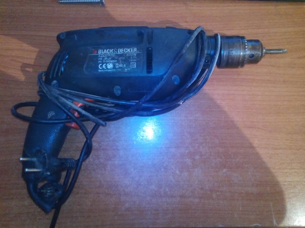

Εργαλειο εχω το παναρχαιο BLACK DECKER KD 356 CRE αλλα μπορει να το δουλεψω και με το PBH 1050 A1 ..

Εκανα με 3αρι φιλε D, και ζοριζοτανε.. μετα εκανα με 4αρι αλλα στις τελευταιες 4-5 στροφες, παλι ζοριζοτανε αρκετα.. καλυτερα μεν, αλλα ζοριζοτανε..
Αυτό το δράπανο το έχει και ο ξάδερφος μου και να φανταστείς ακόμα ζει μετά από τόσο ζόρι που έχει φάει!
Το έχω δουλέψει και εγώ και δεν μασάει...
Απλά πληροφοριακά, η ροπή του είναι αρκετά χαμηλή γι αυτό και στο βίδωμα έχεις θέμα.
Χρειάζεσαι ένα δραπανοκατσάβιδο μπαταρίας με ροπή μεγαλύτερη από 8 nm (δεν παίζει να έχει παραπάνω το συγκεκριμένο δράπανο).
Τέλος ο λόγος που σου χαλάνε οι μύτες είναι γιατί όπως "γκαζώνεις" το δράπανο η μύτη πατινάρει στην κεφαλή της βίδας και φθείρεται αμέσως.
Εχω δραπανοκατσάβιδο μπαταρίας αλλα δεν.. περα απο αυτο, δεν ειχα τα καταλληλα μπιτ για αυτες τις νοβοπανοβιδες.. πηγα πηρα 2 μπιτ το πρωι και το B&D απλα οργωνει..
περα που εχει και ρυθμιση ταχυτητας 1->7 η πιεση της σκανδαλης λειτουργει και σαν επιπλεον ρυθμιστης εντασης.. πολυ καλο εργαλειο.. προσεξα και τη χωρα κατασκευης σημερα.. "Made in England" !
Σωστός. Το δράπανο δεν βολεύει για βίδωμα. Οι 6άρες πάντως, θέλουν 3άρα μύτη.
Πραγματι.. 3,5 το πολυ.. πανω απο κει βιδωνει ευκολα μεν, χανει σε δυναμη συγκρατησης δε..
