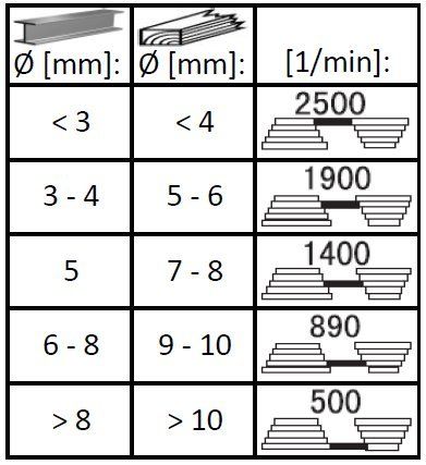

Δυναμη δεν ασκω, μονο τωρα σκεφτικα μηοως το τρυπανι δεν ηταν σωστο, μιας και τρυπησα με μεταλου. Και οι στροφες οι ελαχιστες δυνατες. Μηπως ηθελε περισσοτερες?
Από τα λίγα που ξέρω Νεκτάριε, στο ξύλο τρυπάς πάντα με τις μέγιστες στροφές και με το κατάλληλο τρυπάνι! :)
Μικρης διαμετρου τρυπανια τρυπαμε υψηλες στροφες, οσο ανεβαινουμε διαμετρο τοσο χαμηλωνουμε τις στροφες. Τωρα πινακακι με διαμετρους και στροφες δεν εχω, ο γενικος κανονας ετσι ειναι.
Εχει πίνακα στο μανουαλ για τα υλικα και τις ταχύτητες Νεκταριε . Θέλει παραπάνω στροφές και μάλλον το τρυπανι έπαιξε ρόλο .
Εκει που λες δεν παρατήρησα τζόγο .
Παίζει και το είδος του ξύλου ρόλο (αν είναι μαλακό ή σκληρό) αλλά ως γενικό κανόνα έχουμε χαμηλές στροφές στο μέταλλο και υψηλές στο ξύλο (σε σχέση με το μέταλλο πάντα).
Ισχυουν συνδιαστικα και τα δυο, μικρη διαμετρος υψηλες στοφες, μεγαλη διαμετρος λιγες στροφες, στο ξυλο λιγο περισσοτερες στροφες απο οτι στο μεταλλο.
Ακριβώς. Πολύ κατατοπιστικό πινακάκι!
