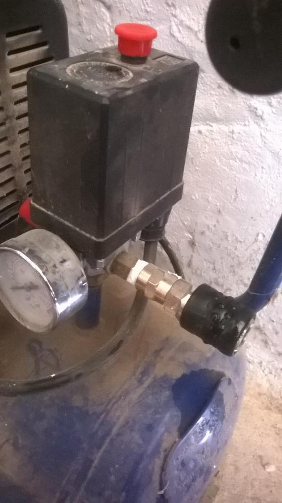

Εδω ειναι το κοφλερ. Ο ρυθμιστης πηρε το πουλο εδω και καιρο. Εχω βαλει ανταπτορες για να βαλω μια συνδεση για λαστιχο, τα οποια εχω χρυσοπληρωσει και δουλεια δεν γινετε. Παλι ο συνδεσμος χανει αερα.
Η εξοδος απο το κοφλερ τη διασταση ειναι, μετα μεγαλωνει λιγο για να μπει ο συνδεσμος.
Μαλλον ειναι ακριβα τα εξαρτηματα αερος, αλλα η τοπικη αγορα τα κανει επισης ποιο ακριβα.
Unimac ειναι η πριζα αερος που σου χάνει ?
Κατω απο την πριζα που εχεις βάλει σου εχει διακόπτη με αναμονή 1/2'' ?Στο μεσον της διαμετρου της φιαλης.
