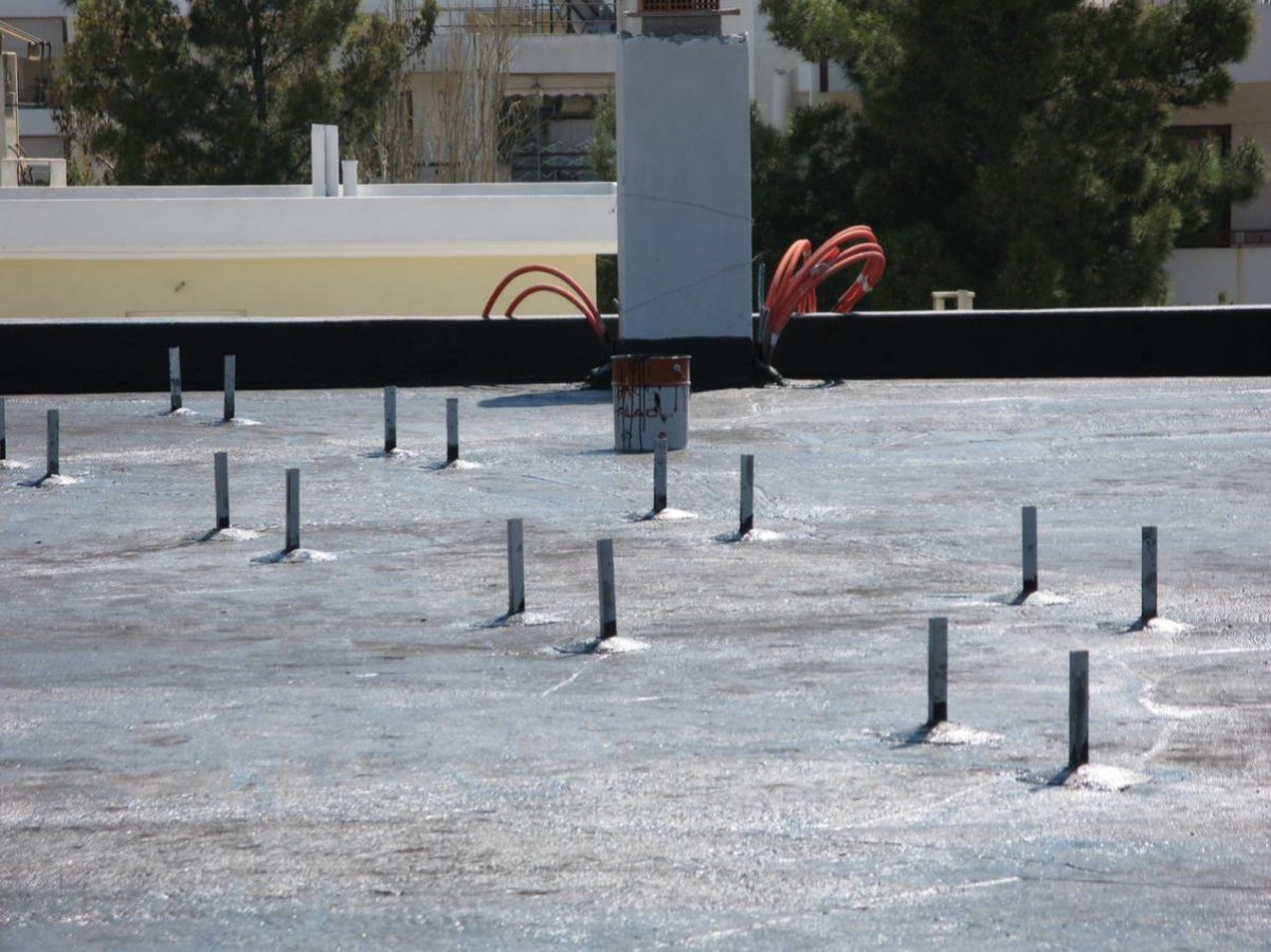

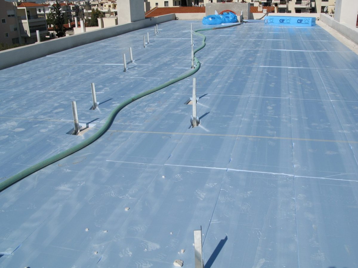

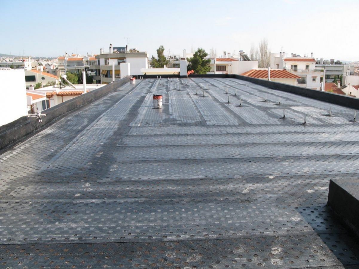

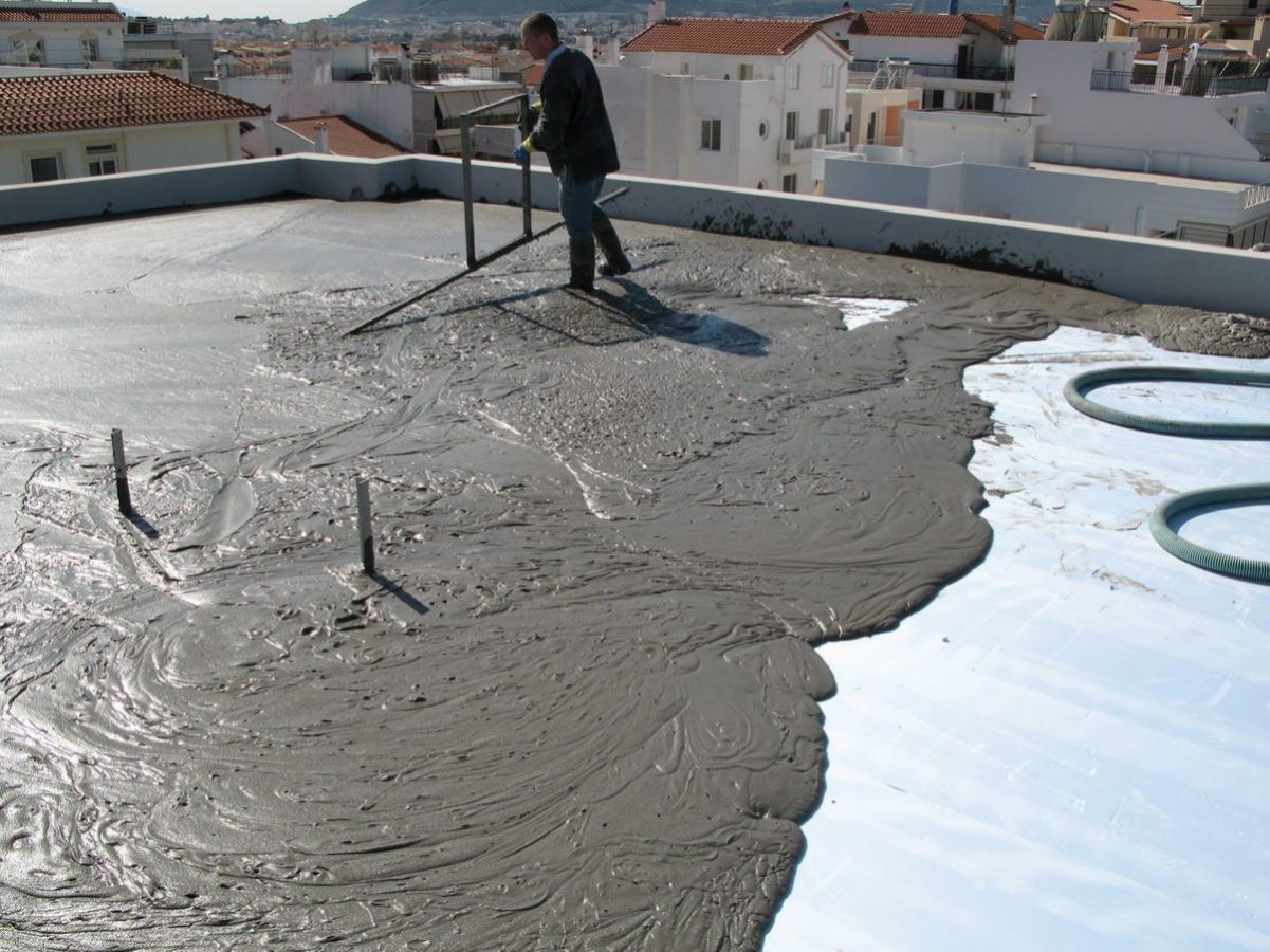

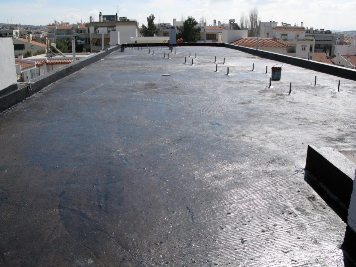

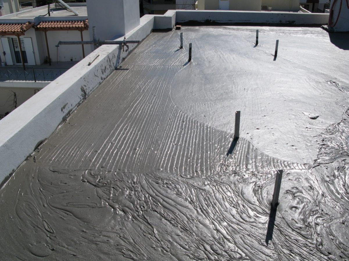

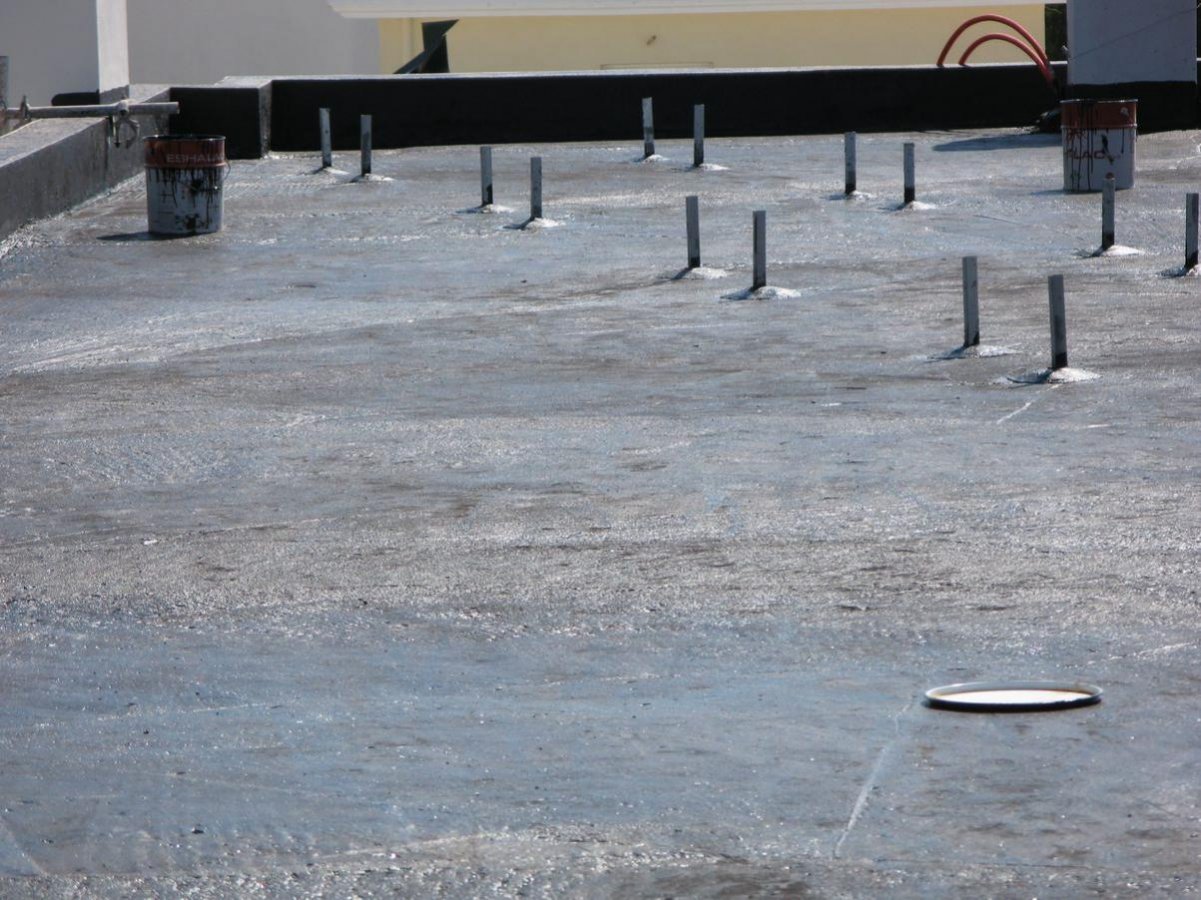

Υπάρχει λόγος που πληρώναμε 45 Ευρώ το τμ την μόνωση σε ταράτσες. Π.χ. Η παρακάτω αποτελείται από 12 στάδια συνολικά:
1) Τοποθέτηση θερμομονωτικής πλάκας.
2) Δημιουργία κλίσεων έως 1% με αφρομπετόν.
3) Προετοιμασία της επιφάνειας για ασφαλτικό βερνίκι. (Επιδιωρθώσεις με ειδικό υλικο που δεν συρρικνώνεται κατά την τήξη)
4) Πέρασμα όλης της επιφάνειας με ασφαλτικό βερνίκι
5) Τοποθέτηση ειδικής εξομαλυντικής γωνίας περιμετρικά (όπως στα στηθαία)
6) Διάστρωση διάτρητου ασφαλτόπανου
7) Δεύτερη ενδιάμεση στεγανωτική ασφαλτική μεμβράνη gum 4 kg/τμ (μετά το 6)
8) Τρίτη μεμβράνη ασφαλτική 6kg/τμ με επικάλυψη ψηφίδας
9) Ενίσχυση ξανά σε όλα τα ευπαθή σημεία (μετά το 8)
10) Κάλυψη όλων των συνδέσεων με μεταλλικά στοιχεία με μαστίχη
11) Τοποθέτηση εξαεριστικών για εξάχνωση εγκλωβισμένης υγρασίας
12) Ότι δεν έχει καλυφθεί με μεμβράνη (δύσκολα σημεία) καλύπτεται με ασφαλτικό αλουμίνιο.
ΚΑΙ ΑΥΤΑ, παλίά. Τώρα με τον νέο ενεργειακό νόμο που παίζει και κέλυφος αλλάξαν τα δεδομένα αν θες κλάση Α. (Το κέλυφος είναι ότι καλύτερο.
Μερικες φώτο - δυστυχώς δεν τις έχω πρόχειρες όλες αλλά μια ιδέα θα την παρετε.

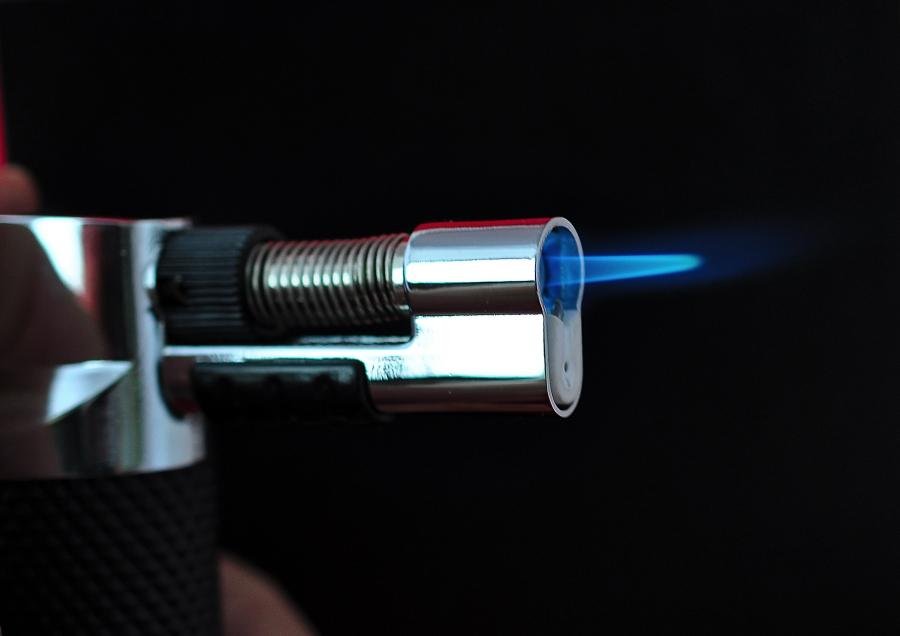

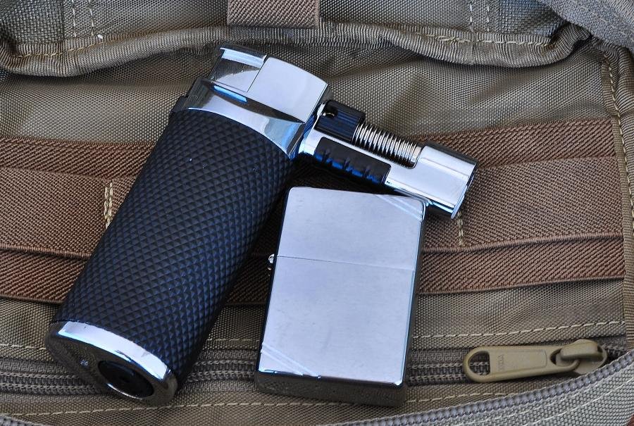

Φλογιστρο Dremel.
Eνα πολλαπλο εργαλειο, πολυ καλοφτιαγμενο και εξυπνο.
Εχει ασφαλεια για παιδια ωστε να μην μπορουν να το αναψουν, εχει αυτοματο μηχανισμο αναφλεξης, ρυθμιζομενη φλογα και κουμπι για συνεχη φλογα που σου απελευθερωνει τα δυο χερια.
Απο κει και περα, εχει εξαρτημα ζεστου αερα (παραγει ζεστο αερα) και πανω του προσαρμοζεται αν θες ανακλαστηρας για πιο στοχευμενη θερμανση.
Επισης εχει μυτη για κολλητηρι το οποιο προσαρμοζεται πανω στον καταλυτη (ενα εξαρτημα που πνιγει τη φλογα).
Ο καταλυτης μπορει να δουλεψει μονος του, παραγοντας καυτο αερα και θερμαινοντας περιορισμενη περιοχη και ακομα να λιωσει καλαι πανω σε μεταλλο.
Το εργαλειο ειναι ακριβο. 45 ευρω. Το θεωρω ομως πιο βολικο και ευχρηστο απο το πολυ αξιοπιστο σετακι της portasol που εχω. Η διαρκεια φλογας ειναι πανω απο 60 λεπτα (στο full).
To set Dremel versaflame ερχεται σε ενα ποιοτικοτατο αλουμινενιο κασελακι με τα εξης παρελκομενα.
Πανω το καλαι.
Απο αριστερα, το μακρυ εξαρτημα ζεστου αερα. Παραδιπλα η βαση του φλογιστρου.
Διπλα στην βαση ειναι ο ανακλαστηρας που μπαινει πανω στο εξαρτημα ζεστου αερα. Διπλα ειναι ο καταλυτης οπου πανω του βιδωνει η μυτη για το κολλητηρι.
Πανω δεξια, το κιτρινο, ειναι ενα αλουμινενιο κουτακι με ενα υλικο στο οποιο βαζεις λιγο νερο, φουσκωνει και καθαριζεις τη μυτη απο το καλαι.
Ολα σε ενα (σετακι), νοικοκυρεμενα!
