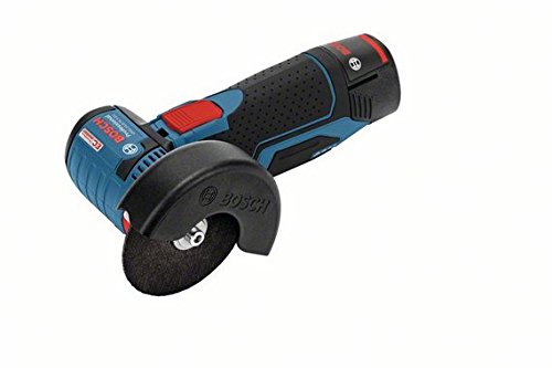

Για οποιον ενδιαφερεται, η amazon.de αρχισε να αποστελλει και Ελλαδα το νεο τροχακι της bosch.
Πριν λιγες μερες το ειχε χωρις το l boxx καμμια δεκαπενταρια ευρω φτηνοτερα. Ειμαι βεβαιος οτι θα επανερθει αυτη η προσφορα γυρω στα 115 ευρω χωρις μεταφορικα.
http://www.amazon.de/BOSCH-Akku-Win..._UL160_SR160,160_&refRID=0TG4XTA3BCHYKCMM86ZK
