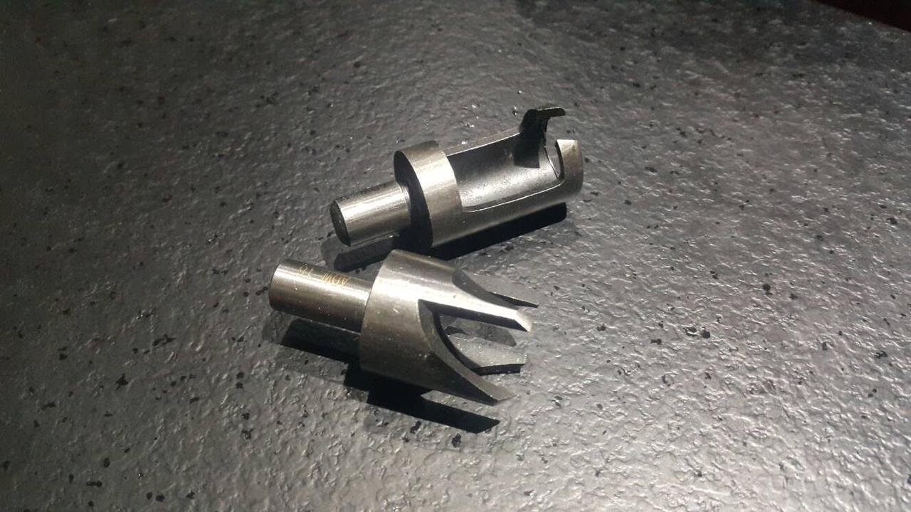

Κάποια στιγμή είχα πάρει τα τρυπάνια της φώτο από το lidl! Βασικά δεν κατάλαβα τη δουλειά ακριβώς κάνουν!! Το στρογγυλό έχω την εντύπωση ότι κάνει καβιλιες χωρίς βέβαια να είμαι σίγουρος!! Μπορεί να με διαφωτίσει καποιος;
Όντως αυτό κάνει το στρογγυλο.
Για να φτιάχνεις καβιλιες από το ίδιο το ξύλο που δουλεύεις και να μην έχεις χρωματικές διάφορες!
Το δεύτερο αναρωτιέμαι και εγώ τι κάνει.
Συμβαίνει πολλές φορές αυτό, ( και ειδικά για εργαλεία από Lidl), ας το πάρω και κάπου θα χρειαστεί. Τα συγκεκριμένα πάντως είναι χρήσιμα εφόσον είναι
για καβίλιες και τάπες
Κάνουν δουλειά αυτά ή είναι για να είχαμε να λέγαμε?
Τα δικα μου που τα εχω παρει απο την κινα ειναι μαπα. Τσαμπα τα ολιγα γροσσια που εδωσα.
Εκτιμω οτι και του lidl θα ειναι παρομοιας ποιοτητας...αν τα εχει καποιος ας κανει μια δοκιμη. Προφανως καλυτερα με κολωνατο η με δραπανο σε βαση.
Δηλαδή και τα δύο κάνουν σχεδόν την ίδια δουλειά. . Thanks!!
Ναι και τα δυο ακριβως την ιδια δουλεια κανουν. Νομιζω οτι αυτο με τις δαγκανες δινει μια μικρη κωνικοτητα στην αρχη της καβιλιας για να εισχωρει καλυτερα στην τρυπα που θελεις να καλυψεις.
Το αλλο το στρογγυλο παραγει ισιες καβιλιες (ταπες για την ακριβεια), τελειο κυλινδρο δηλαδη.
Εχω δοκιμασει τα πρωτα. Δεν αξιζουν, πολυ χοντροκομενα.
Εγώ τα έχω κι έχω χρησιμοποιήσει το ένα. Δεν είναι οτι καλύτερο, δεν κόβουν ιδιαίτερα καλα με το ανάλογο αποτέλεσμα στην τάπα. Είναι αρκετά καλύτερο απ´ το τίποτε όμως, κι εξαρτάται κι απ´ την ποιότητα τιυ ξύλου.
Αντί να κλείσεις τις τρύπες γεμίζοντάς τη με στόκο βάζεις αυτές τις τάπες. Πάλι θα χρειαστει να στοκάρεις βέβαια αλλά πολύ λιγότερο.
Παιδες, για να βγουνε σωστες οι ταπες πρεπει να χρησιμοποιηθει απαραιτητως κολωνατο δραπανο. Αλλιως δεν γινεται σωστη δουλεια.
Βεβαια εγω με τα κινεζικα bits σε κολωνατο τα δοκιμασα, αλλα και εκει αποδειχτηκαν αχρηστα, απλα δεν κοβουν (και δεν τροχιζονται...)
