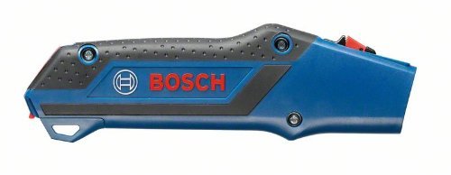

Και στο χειροπρίονο της Bosch που έχουμε πάρει κάνουν τα αντίστοιχα ...

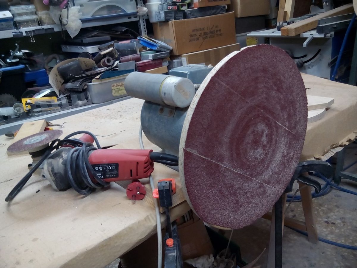

Ωραιος ο τροχογυαλιστης. Μελλοντικο προτζεκτ στα σιγουρα.
Απο ζυγοσταθμιση και κραδασμους πως πας? το χαρτι ειναι κολλημενο με κολλα?

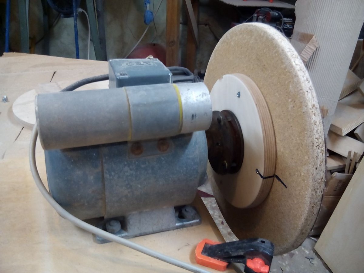

DIY τριβείο 35cm
Η ζυγοστάθμιση με παίδεψε λίγο αλλά τα κατάφερα. Τώρα μένει η βάση.
Manolo άξιος... :grinning-smiley-043
Θυμάσαι παλιά που σου έλεγα οτι κράτησα το μοτέρ ενός πλυντηρίου MIELE που χάλασε για να το κάνω τριβείο και μου είχες πεί να προσέξω γιατι αυτά διυλεύουν σε πολύ υψηλές στροφές;
Ακόμα στα σχέδια είμαι, δεν έχω κάνει τίποτε.
Τώρα όμως που εσύ απέκτησες τεχνογνωσία ετοιμάσου... Για συμβουλές και βοήθεια... -bye-
