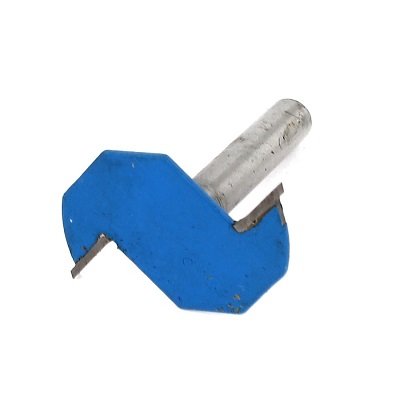

Καλησπερα,εχω μια απορια,θελω να τοποθετησω ενα ρουτερ αναποδα στον παγκο εργασιας και να ρυθμιζω το υψος που θα βγαινει προς τα πανω,υπαρχει καποιο bit το οποιο να κανει οριζοντιο αυλακι παχους 1,5-2 χιλιοστων?Δεν ξερω αν το λεω σωστα απλα σκεφτειτε οτι θελω να ανοιγω το αυλακι σε ξυλινα γυαλια για να κουμπωνει ο φακος!

Πάντως έχω ένα κοπτικό για οριζόντια αυλακια πέντε χιλιοστων.
Απλά εσύ θέλεις δύο και με ρυθμιζόμενο ρουλεμαν για το βάθος.
Και απο τι ιντερνετ να βρω απο το εξωτερικο δεν εχω θεμα,απλα ψαχνω καποιον να μου πει "αυτο ειναι,παρτο".Ψαχνωντας λιγο γρηγορα βρηκα αυτο http://www.woodcraft.com/product/14...hree-wing-slotting-cutter-router-bit-set.aspx αλλα ειναι τσιμπιμενη η τιμη.
Ανδρέα κάτι τέτοιο θες.http://m.ebay.co.uk/itm/7-Piece-Three-Wing-Slotting-Cutter-Router-Bit-Set-/231321426275?nav=SEARCH
Απλά σιγουρεψου για μέγεθος στελέχους και το ρουλεμαν να αφήνει το βάθος που θέλεις.
Και βαθος δεν νομιζω οτι χρειαζεται πανω απο 2mm,οταν λες το μεγεθος του στελεχους,εννοεις να χωραει στο router?
http://www.amazon.de/gp/product/B00...rue&ref_=ox_sc_act_title_1&smid=A50DZI580G3JX
Ναι.
Ανάλογα το ρουτερ σου και τι τσοκ δέχεται ψωνίζεις και μπιτ!
Αλλά θες και ρουλεμαν για τον έλεγχο βάθους.
Οκ,αρα λογικα οσο μεγαλυτερο το ρουλεμαν τοσο μικροτερο το βαθος που ανοιγει,θα υπαρχει ομως ρουλεμαν για να αφηνει 2-3mm?
