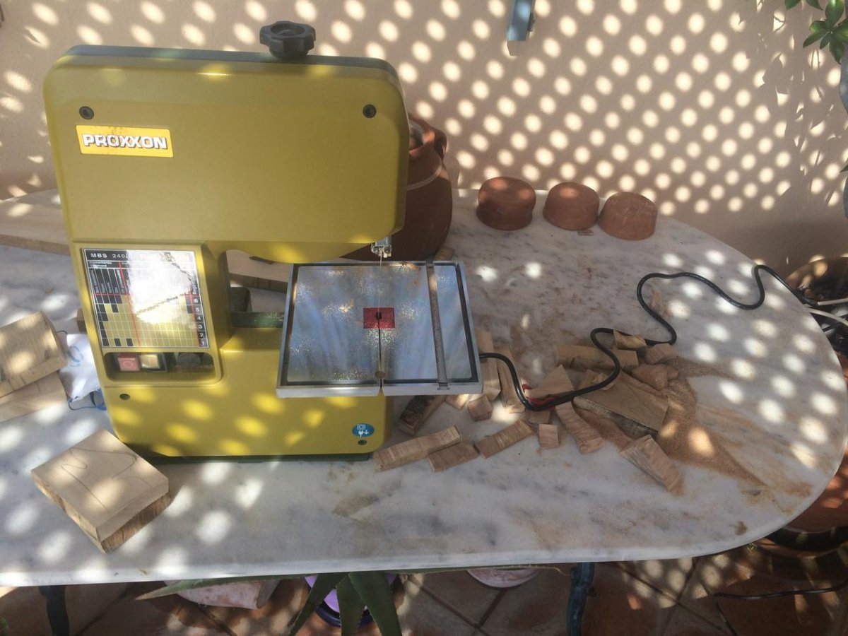

Ευχαριστώ παιδιά.Αχιλλέα ως μάστορας,ελιά έχεις δουλέψει;
Τα κομματάκια δεξιά Νίκο είναι ελιά από σημερινή εργασία... Τα άλλα, τα άσπρα, είναι οξιά.
Κορδέλα να πάρεις για τέτοιες δουλειές, και γενικά απο intarsia και πάνω κορδέλα.
Απάντηση: Re: Τα εργαλεία κάνουν τον Μάστορα...Ιδέες, προτάσεις και άλλα
Σας ευχαριστώ και πάλι.Μπάμπη την proxxon θα ήθελα και εγώ,αλλά είναι πολύ ακριβή για εμένα..Αχιλλέα να είσαι καλά!
Είναι πολύ ακριβή όντως. Αν ψώνιζα τώρα θα κοιλταζα οολύ σοβαρά αυτή που πρότεινα στο Μιχάλη.
