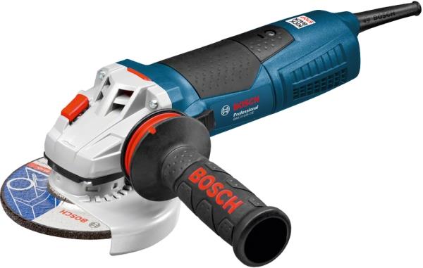

Απλά είπα να δοκιμάσω και τη METABO, γιατί γενικά τώρα τελευταία ακούω πολύ καλά λόγια και για αυτή. Για τη δουλεία που θέλω θα προτείνατε 1700W της BOSCH με απόδοση 1010W ή 1550W της METABO με απόδοση 940W?

Και τα 2 σου κάνουν μια χαρά από θέμα δύναμης και ποιότητας..μετά κοιτάς εργονομία και εγγύηση... Η μεταβο έχει όνομα στα τρυπάνια 2 ταχυτήτων και στα τροχακια από παλιά.. αλλά να ξέρεις έχει εξαγοραστεί...
Παιδες, ο ανθρωπος λεει οτι θελει να ξεσκουριασει γεωργικα εργαλεια και σε λιγο θα του προτεινουμε αεροματσακονο...
Ενας καλος γωνιακος τροχος γυρω στα 800-900 watt ειναι μια χαρα. Ενας bosch η ενας skill με ρυθμιζομενη ταχυτητα του ειναι οκ.
Σαφως και το επαγγελματικο εργαλειο ειναι ανωτερο και ανθεκτικοτερο αλλα το χρειαζεται απαραιτητα για τη δουλεια που λεει? Ποσο μεγαλες επιφανειες εχει να καθαρισει και καθε ποτε?

Ο άνθρωπος είπε το θέλει για μόνιμη χρήση..όχι για μια φορά...η καλύτερη επιλογή για εμένα είναι ο d28136 λεφτά- ποιότητα
Εαν αρχισουμε να αμφισβητουμε τα specs που δινει η bosch και η καθε σοβαρη εταιρεια για τα εργαλεια τους, δεν βοηθαμε κανεναν.
Εγω καταλαβα για μονιμη χρηση μονο με συρματοβουρτσα, δηλαδη σπανια θα βαζει κατι αλλο επανω. Προφανως οχι για μια φορα.
Εαν τωρα εννοουσε συχνη, καθημερινη, δηλαδη επαγγελματικη χρηση τοτε αλλαζει το πραμα.
Για μόνιμη και σχεδόν καθημερινή χρήση το θέλω. Τη συρματόβουρτσα τη βάζω σε ένα μεγάλο τροχό (230mm) 2400W που έχω της BOSCH, αλλά είναι αρκετά βαρύς και δύσχρηστος για αυτό είπα να πάρω κάτι μικρότερο που θα είναι πιο ελαφρύ αλλά θα κάνει σχεδόν την ίδια δουλειά.

Επισης στην περιπτωση μας πιστευω ενας τροχος 750 βατ σε αντικατασταση του 2200 που θελει ο φιλος θα ειναι πολυ λιγος.
750 watt ειναι λιγα? Η dewalt για τις αντιστοιχες συρματοβουρτσες πλεξουδα 3", συστηνει γωνιακους τροχους που αρχιζουν απο 650 watt!!
Εαν το θεμα ειναι το βαρος για τον συναδελφο, θα του ελεγα να μην φοβηθει να αγορασει ενα καλο 125αρη τροχο κατω απο 1000 watt (ονομαστικα).
Εδω μπορεις να κανεις δουλεια με βουρτσα πανω σε δραπανοκατσαβιδο και γωνιακο τροχο μπαταριας, δεν θα μπορεις να κανεις με ηλεκτρικο γωνιακο τροχο 800w? Eιδικα για αφαιρεση σκουριας!!
Εαν μπορουσε ο συναδελφος να ανεβασει μια ενδεικτικη φωτο απο ενα αγροτικο εργαλειο που θα ηθελε να καθαρισει και να συντηρει, θα ηταν πολυ χρησιμο. Για να καταλαβουμε την ενταση και εκταση της δουλειας.
Προχθές δούλεψα ένα dewalt 700-800 βαττ με δίσκο φτερού και το ένιωθα ότι δεν δούλευε ξεκούραστα...το φαντάζομαι με συρματοβουρτσα και το λυπάμαι...είχα μεταβο 700-750 βαττ και με δίσκο λείανσης μετά από λίγο έβραζε... Δεν μιλάω για ερασιτεχνικά... Αν θες τα εργαλεία σου να αντέχουν πας πάντα σε κάτι λιγο μεγαλύτερο και όχι σε κάτι οριακό..δεν είναι τυχαίο που οι εταιρείες για τα ίδια αναλώσιμα βγάζουν τροχούς με τόσα πολλά βαττ.. από 650 μέχρι 1700

Για κρουστικο δραπανο δεν ειναι λιγα Μιχαλη.
Για γωνιακο τροχο και εργασιες με καμπανα ειναι.

Ειναι αυτο που λεει ο Δημητρης οτι ζοριζεται το εργαλειο.
Εξαρταται τι θες να κανεις Δημητρη. Αφαιρεση σκουριας δεν συνεπαγεται αυτοματα και λειανση σε βαθος.
Γιαυτο ειπα στον φιλο να βαλει εαν μπορει μια φωτο απο τα γεωργικα εργαλεια που θελει να καθαρισει. Να καταλαβουμε το ειδος και την ενταση της εργασιας.
Εαν υπηρχε σοβαρο προβλημα οι εταιρειες δεν θα προτειναν εργαλεια 650 και 800 watt για αυτες τις βουρτσες, θα προτειναν τα μεγαλυτερα.
Ολα τα εργαλεια ζεσταινονται, ειναι φυσιολογικο. Ομως το θεωρω υπερβολη (κοστος, βαρος, ευχρηστια) να πας σε 18βολτο κατσαβιδι την στιγμη που το 10βολτο σε καλυπτει, εστω και οριακα.

Όχι δεν συνεπάγεται λείανση σε βάθος φυσικά...δεν τρώει μέταλο...αλλά ξαναλέω η καμπάνα είναι πολύ ποίο βαριά από τον δισκο... Οι εταιρείες ξέρουν πως κάποιος δεν θα πάρει τροχό 650 βαττ για να τρίβει μάρμαρα ούτε για να ξεσκουριάζει σε καθημερινή βάση... Απλά αν χρειαστεί να το κάνει για 10 λεπτά το μήνα θα τα καταφέρει ..
Άλλο να ζεσταίνεται και άλλο να βράζει...
Αν νιώθω ότι κάνω κακό στο 10βολτο (γρανάζια-μοτερ-μπαταρια) θα πάρω το 18βολτο...η μακροζωία των εργαλείων συνεπάγεται σεβασμό στις δυνατότητες του..
Παιδιά σας ευχαριστώ όλους για το ενδιαφέρον. Δεν είναι ένα εργαλείο που θα το χρησιμοποιήσω μόνο για ένα μηχάνημα περιστασιακά. Σκοπεύω να το χρησιμοποιήσω επαγγελματικά. Γενικά από μάρκες που έψαξα και είδα και κάποια βίντεο με διάφορα μοντέλα κατέληξα στο παρακάτω METABO το οποίο έχει ένα σύστημα "Metabo integrated Autobalancer", όπου μειώνει αρκετά τους κραδασμούς. Με 1550 watt δε νομίζω να έχει πρόβλημα και σε σχετικά χαμηλές στροφές.
