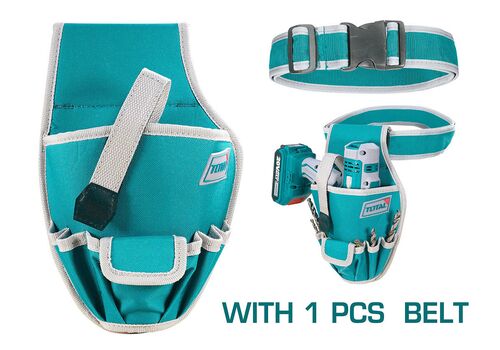

Έχω πάρει την παρακάτω και με έχει βοηθήσει απίστευτα. Το μόνο που χρειαστηκε ηταν να αλλάξω την ζώνη με μία της LUX.
https://www.garafas.gr/ergaleia/aks...l-thiki-drapanokatsabidoy-me-zoni-tht16p3011/
Την έχω και εγώ.. ειναι εξαιρετικη και από ποιότητα και από τα κλιπς..
...και κάθεται πολύ καλά στην μέση σου..
Γιατί άλλαξες την ζώνη.. ;
μονο που δεν με ενδιαφερει μια τετοια θηκη. Εξαλλου εχει υποτυπωδη θηκακια για τα εργαλεια... βρηκα τετοιες πολλες οταν εψαχνα για την δικη μου.
