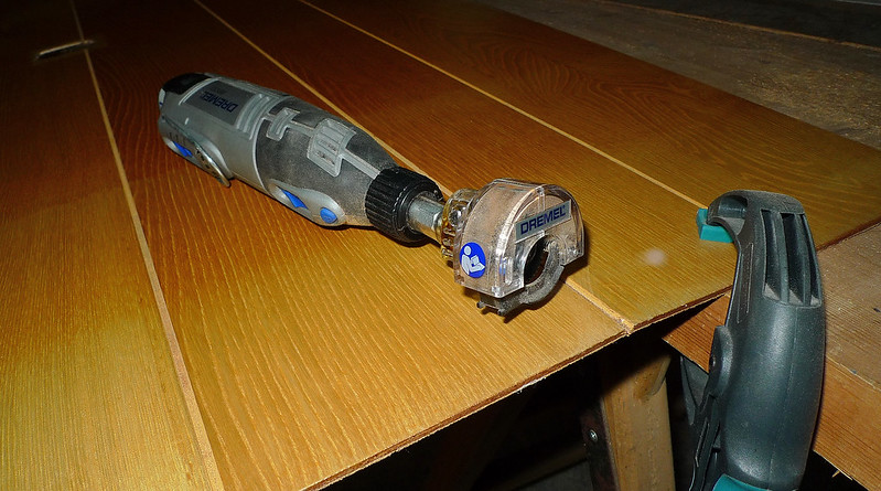

Ηθελα να κοψω στη μεση ενα διμετρο κομματι κοντρα πλακε με επικαλυψη καπλαμα καρυδιας, παχους 4μμ και σκεφτομουν τι εργαλειο θα χρησιμοποιησω.
Παλια ενα πριονακι χειρος εκανε την δουλεια μια χαρα!
Σημερα για αυτη τη δουλεια ανταγωνιζονται δισκοπριονα παγκου, χειρος, βυθιζομενα, σεγες διαφορες, πριονοκορδελες, ρουτερ και παντος ειδους κοπτικα:))

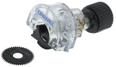

Μετα απο λιγα δευτερολεπτα σκεψης θυμηθηκα οτι υπαρχει και το προσαρτημα της Dremel (670) που κοβει μεχρι 6μμ παχος ξυλο το οποιο ειναι ιδανικο για τετοιου ειδους ελαφριες κοπες και το οποιο κοβει πιο ισια και ιδιως πιο ανετα και σωστα απο το να βαλεις καποιο δισκο κοπης.
Το προσαρτημα
δηλαδη, εκοψες το 2μετρο κοντρα πλακε με το dremel (670) ισια χωρις να χρησιμοποιησεις οδηγο?
Re: Τα πάντα για τα DREMEL
Ναι ακριβως, χωρις οδηγο.
Βοηθησε βεβαια και το αυλακι που υπηρχε, αλλα γενικως λιγο σταθερο χερι να εχει κανεις δεν χρειαζεται οδηγο με αυτο το προσαρτημα. Ακολουθει τη μολυβια μια χαρα, ειναι εντυπωσιακο πραγματι.
