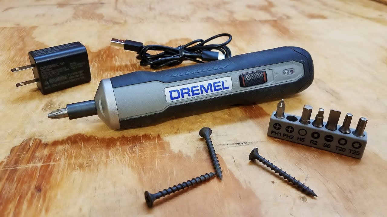

Η Dremel εβγαλε ενα 4βολτο κατσαβιδακι το Dremel GO το οποιο ειναι ακριβως το ιδιο σε μεγεθος, σχημα και χαρακτηριστικα με το Bosch GO! Μονο τα χρωματα και το logo αλλαζουν.
Eδω το Βοsch GO
Mπορεις να παρεις και το πρασινο της ερασιτεχνικης σειρας της Bosch! https://www.amazon.de/Bosch-Akkusch...=UTF8&qid=1546245996&sr=8-3&keywords=bosch+go
bosch-akku-schraubendreher-pushdrive-inkl-32-tlg-bohreinsatz-set-plus-micro-usb-lader-gruen.jpg
Iδια τιμη περιπου για ολα. Τα bosch ερχονται σε μικρο κουτι και περισσοτερα bits. το Dremel ερχεται χυμα με λιγοτερα bits. Oτι ευχαριστει τον καθενα :))
Παντως ειμαι σιγουρος οτι ο μηχανισμος και τα specs ειναι ακριβως τα ιδια σε ολα. Και περα απο ισχυρα κατσαβιδια ειναι και πολυ ομορφα γκατζετακια!!
