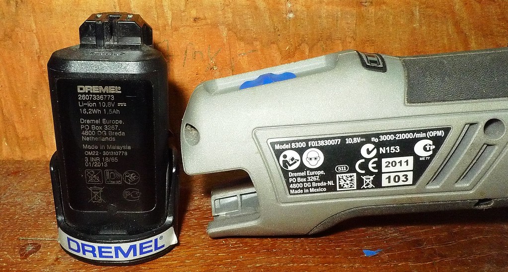

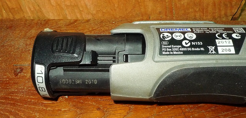

Εριξα λοιπον μια ματια στις δυο μπαταριες των Dremel που ειχα αγορασει μαζι με τα εργαλεια εδω και πολλα χρονια και που δεν εχει χρειαστει ακομα να τις αλλαξω παρα την μεγαλη χρηση που κανω στα συγκεκριμενα εργαλεια.
Η παλαιοτερη μπαταρια χρονολογειται απο το 2010 και ηδη βαδιζει στον 11ο χρονο ζωης. Το οτι δεν εχει χρειαστει να την αλλαξω ακομα λεει πολλα.
Η δευτερη μπαταρια ειναι λιγο νεοτερη, γεννηθεισα τον Ιανουαριου του 2013 και παει για τον 8ο χρονο.
Εχω καμμια ντουζινα 12βολτες μπαταριες Βosch και καμμια δεν ειναι νεωτερη απο 5 χρονια. Το ιδιο ακριβως ισχυει για τις 18βολτες Ryobi. Δεν εχει χρειαστει να αποσυρω ακομα καμμια λογω μειωμενης αποδοσης. Οι μπαταριες Bosch (Pro και DIY) και Dremel ειναι ουσιαστικα οι ιδιες, απλα αλλαζει λιγο το σχημα στο κελυφος του Battery pack της καθε μαρκας.
Σε αυτο το σημειο να αναφερω οτι οι μακροβιοτερες (και λειτουργικες) μπαταριες που εχω συναντησει ειναι αυτες της Μακιτα, και συγκεκριμενα τα battery packs (ΝiCd) που συνοδευαν το πρωτο δραπανοκατσαβιδο μπαταριας που ειχε βγαλει η Μακιτα και που εζησαν κοντα στα 20 χρονια, με πολυ εντονη χρηση απο τον πατερα μου.
Θελω να καταληξω οτι οι επωνυμες μαρκες κατασκευαζουν ποιοτικα και προσεγμενα battery packs, ανταξια του ονοματος που κουβαλανε και που αντεχουν πολυ στον χρονο.

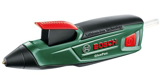

Κυκλοφορισε προσφατα απο την Dremel ενα 4βολτο επαναφορτιζομενο μινι πιστολι σιλικονης.
Dremel GLUE PEN
https://toolguyd.com/dremel-cordless-hot-glue-pen/
Παιρνει τα στικ σιλικονης των 7μμκαι ζεσταινεται σε μολις 15 δευτερολεπτα. H μπαταρια του εχει χωρητικοτητα 1.5 Αh και διαρκει για περιπου 30λεπτα.
Πανομοιοτυπο με το Bosch GluePen που εχει κυκλοφορησει εδω και 8 χρονια :)
Τα πιστολακια αυτα ειναι παρα πολυ βολικα για μικροδουλιτσες, ζεσταινονται ταχυτατα (το Bosch σε 12-13") και το κυριοτερο ΔΕΝ σταζουν.
Το Dremel δεν το βλεπω συντομα στην Ευρωπη, αλλα υπαρχει το Bosch που ειναι ακριβως το ιδιο.
Εδω απο Ελλαδα https://www.skroutz.gr/s/3919757/Bosch-GluePen-USB-Charging.html
Εδω απο Αμαζον https://www.amazon.de/-/en/Bosch-DI...&keywords=bosch+gluepen&qid=1615555475&sr=8-1
H τιμη στην Ελλαδα βλεπω οτι ειναι μαστορικα διαμορφωμενη ωστε να ειναι σχεδον η ιδια με το Amazon Γερμανιας μαζι με τα μεταφορικα.
Μονο που εαν καποιος θελει να το παραλαβει σπιτι του, και να μην παει σε καταστημα, η παραγγελια απο Αμαζον θα του ερθει φτηνοτερα.
