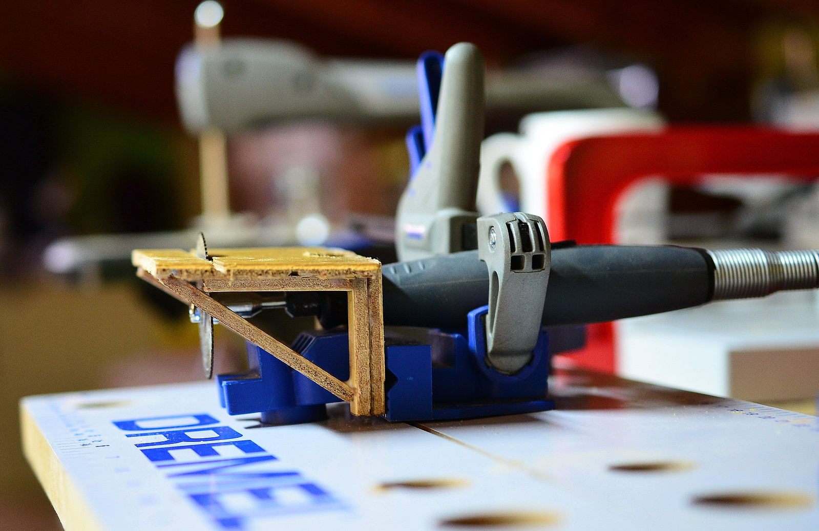

Πριν ανακαλυψω την Proxxon και τα μινι παγκοπριονα της, εκανα δουλεια με την προεκταση αξονα της Dremel και καποιες αστειες αυτοσχεδιες βασεις 😁
