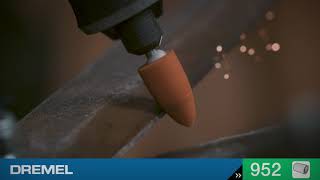

Ηθελα να διευρυνω λιγο μια τρυπα σε ενα ελασμα αλουμινιου και χρησιμοποιησα το Dremel .....αλλα με κινεζικο bit λειανσης 😬
Βλεπουμε οτι οχι μονο δεν εγινε δουλεια, αλλα το κυριωτερο ειναι η εντονη παραμορφωση της πετρας που ειναι εν δυναμει επικινδυνη.
Δεν ξερω πως βρεθηκε το κινεζικο bit μεσα στα λειαντικα αναλωσιμα, επειδη ολα τα κινεζικα τα εχω πεταξει μαζικα πριν κανα διχρονο.
Για την ιστορια το αντιστοιχο original Dremel bit ειναι το 952.
