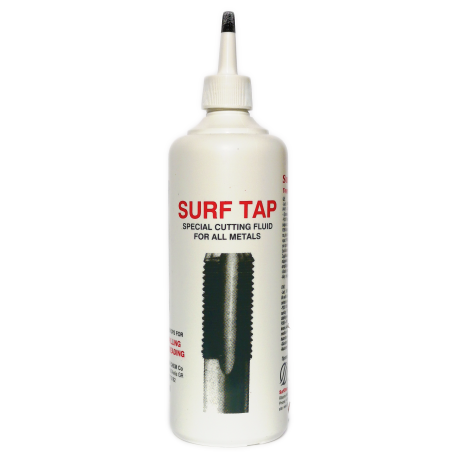

Επειδή έγινε αναφορά για υγρά κοπής, για εργασίες διάτρησης (με βάση γνώμες από επαγγελματίες μηχανικούς σε μηχανουργεία), ιδίως σε ανοξείδωτους χάλυβες, ίσως το καλύτερο υγρό τριβής που μπορεί να βρει κάποιος στην Ελλάδα είναι το παρακάτω (και μάλιστα ελληνικής κατασκευής):
Αυτό, κυρίως, χρησιμοποιώ.
Στο χωριό το έχω σε υγρό κι εδώ στην Αθήνα σε πάστα που την αραιώνω με πετρέλαιο.
Δεν είμαι επαγγελματίας να δουλεύω ώρες τον τόρνο και γι’αυτό δεν μπορώ να έχω και τεκμηριωμένη άποψη αλλά όλα ίδια μου φαίνονται εμένα, μόνο στη μυρωδιά διαφέρουν. :D
Γιατί μυρίζουν, και δεν είναι και Civenchy.
στο εκλεψα το ποστακι :) και το εβαλα και στο θρεντ με τα τρυπηματα γιατι ειναι πολυ χρησιμο
