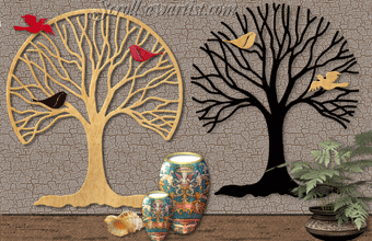

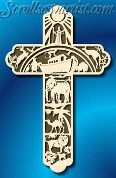

Aγαπητοι dremmelακηδες θα ηθελα να ρωτησω κατι για την σεγα moto max.Θελω μια επιτραπεζια σεγα γιατι λογω χωρου θελω να ξεκινησω και με πιο μικρα κοματια μεγεθους να φτιαχνω κατασκευες.Κυριως τα ξυλα-μαλλον μονο ξυλα- που θα κοβω θα ειναι mdf/balsa/παλλετοξυλα.Θεωρειτε καλυτερη αγορα απο τον ανταγωνισμο)einhell στα 100 ευρω?Σας βαζω καποιες φωτο για να καταλαβετε τι projects θελω να κανω αφου αποκτησω και καποια εμπειρια..)αν γινεται με αυτη την σεγα)

Καλυτερα να σου απαντησει καποιος που εχει φτιαξει τετοια σχεδια με σεγα διοτι εγω δεν υπαρχει περιπτωση να (μπορεσω) φτιαξω τετοια λεπτομερεια!!
Θελει και τεραστια υπομονη και επιμονη που δεν διαθετω :))

φίλε vagos08 έχω την proxxon dsh (η μεσαία της proxxon) και είμαι πολύ ευχαριστημένος. αν κοιτάξεις στο νήμα για την ξυλογλυπτική θα δεις κάποια παρόμοια σχέδια που έχω φτιάξει. ειδικά έχω φτιάξει ένα σχεδόν ίδιο με την κατασκευή από το κομμάτι του κορμού που έχεις παραθέσει και πάρα πολλά άλλα. ανεβαίνεις βέβαια στα χρήματα, αλλά οι δυνατότητες που σου δίνει είναι πάρα πολλές.
Re: Τα πάντα για τα DREMEL
Η dremel δεν εχει πολυ λεπτές λάμες για να πετύχεις λεπτομέρεια και εχουν κεφάλι οποτε δεν θα μπορεις να τις περάσεις μεσα απο μικρές οπές για να κανεις κόψιμο. Και οι einhell δεν θυμάμαι αν παίρνει ακέφαλες . Η proxxon παίρνει σίγουρα.
Βαγγέλη όπως λέει και ο Μιχάλης θέλει πολυυυυυ υπομονή για να βγουν τα σχέδια αυτά φίλε και επίσης εργαλείο με ικανότητα για πολύ λεπτοδουλεια.
Η DSH νομίζω είναι μακράν καλύτερη σε τέτοια project.
Mε βλεπω να κανω λιγο υπομονη
Μηπως παω για την μεσαια proxxon lευχαριστω πολυ για τις απαντησεις.
