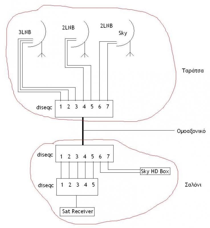

Μπορούμε να έχουμε στο πιάτο μας 2LNB και με την χρήση ενός 2-1 diseqc να τα οδηγήσουμε μέσω του ομοαξονικού στον αποκωδικοποιητή και πριν από αυτόν να χρησιμοποιήσουμε πάλι ένα diseqc 1-2 (το ίδιο δλδ αλλά ανάποδα)?
Όλο αυτό γίνεται για την περίπτωση που είναι δύσκολο να τραβήξουμε δεύτερο ομοαξονικό.
Γενικά δουλεύει το Sky με diseqc και αν ναι να το προχωρήσω λίγο ακόμη, το σχέδιο που έχω κάνει παρακάτω είναι υλοποιήσιμο ή πετάω τούβλα?
Υπάρχει κάποιος που μπορεί να μας επιβεβαίωσει αν μπορεί να δουλέψει η ιδέα του φίλου; και για να επεκτείνω την σκέψη, υπάρχει η δυνατότητα να δουλεύουν και τα 2 LNB του SKY+; Με ανησυχεί μόνο το ομοαξωνικό καθώς α πο ότι ξέρω το καλώδιο θα έχει μόνο μια πόλωση αν δεν κάνω λάθος.
Απάντηση: τα παντα για το SKY HD
Αυτό με το δεύτερο διακόπτη δεν μπορεί να γίνει. Ωραία τα δύο lnb, μια χαρά και ο πρώτος διακόπτης αλλά μέχρι εκεί. Κάτω θα μπει ένα σπλίτερ και θα τροφοδοτηθούν δύο είσοδοι ή δύο δέκτες.
Δεν ξέρω κατά πόσο ο δέκτης του Sky συνεργάζεται με διακόπτες, αλλά είμαι σίγουρος ότι δεν κόβει την τάση προς στο lnb οπότε το εγχείρημα είναι άνευ αντικειμένου.
