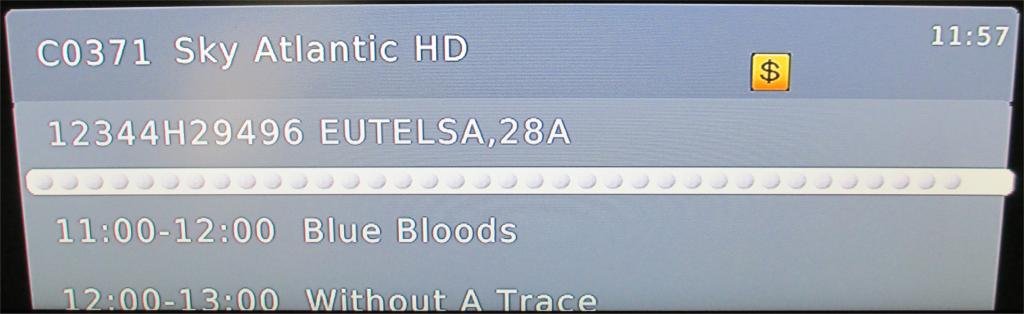

Καλησπέρα,
Αν λες για την 12344H (Sky Atlantic HD) και την 12148H που έχει το Sky Atlantic SD τότε αυτές κατεβαίνουν στην Αθήνα.
Καλησπέρα,
όχι λέω για τα σχέτα...
αλλά σήμερα είχα καλύτερη ατμόσφαιρα και τα ξαναέπιασα για μερικές ώρες...
