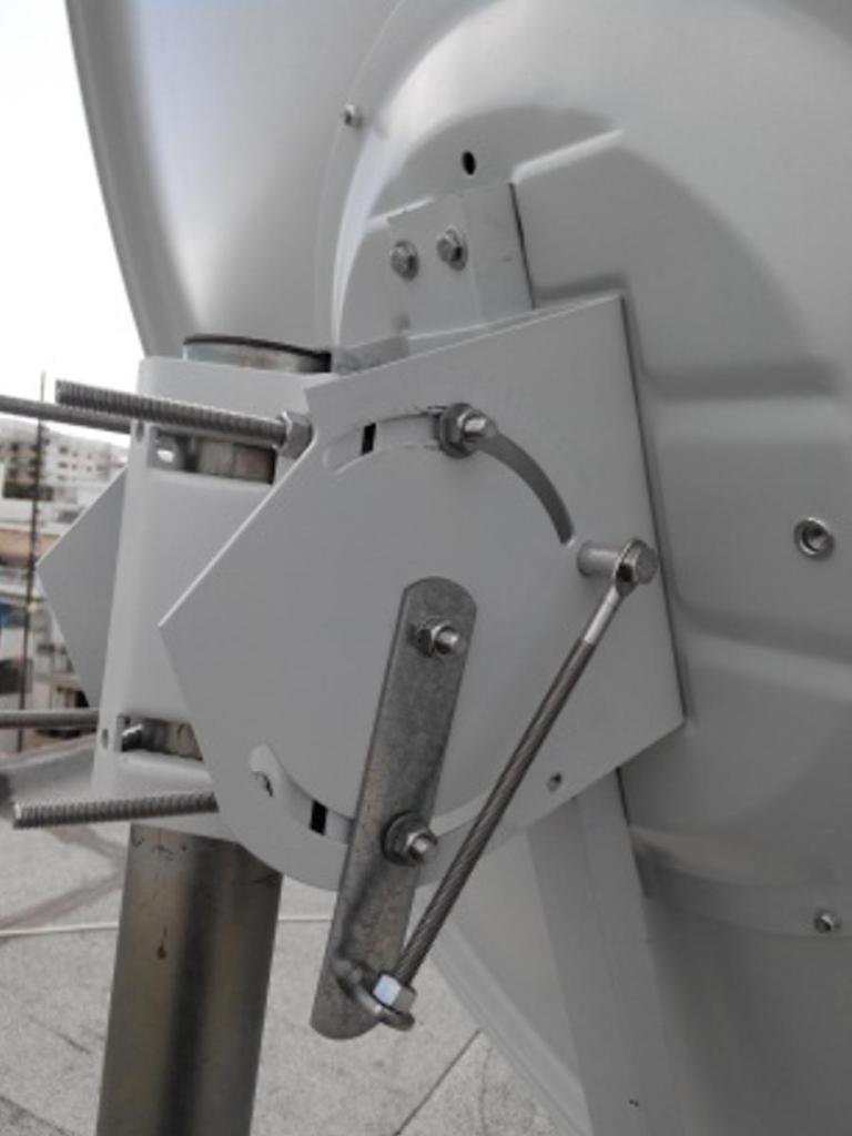

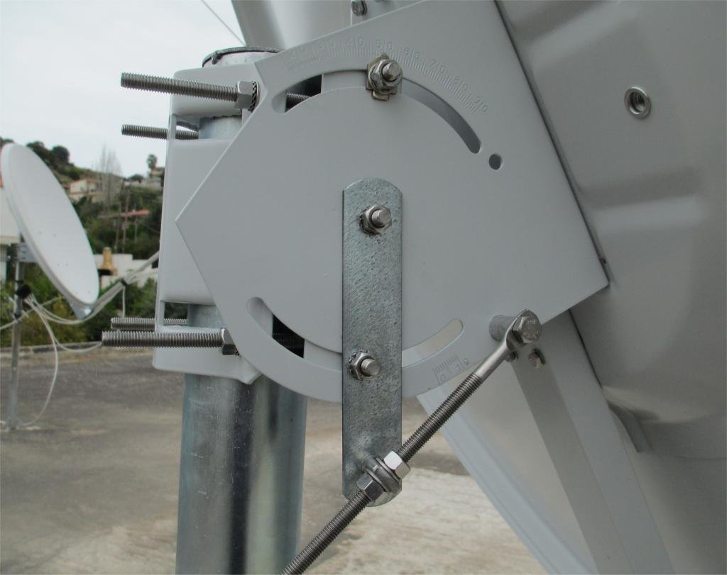

Με την βίδα της μικρορύθμισης τι έγινε;
Είδες πως είναι στο δικό μου;
Είναι το ίδιο μήκος η βίδα;
Δεν ξερω πως αλλα τη βαλαμε αρκετα ψηλοτερα γι αυτο και δεν φτανει. Ειναι το ιδιο μηκος απο οσο βλεπω αλλα απο το σχεδιαγραμμα καναμε την τοποθετηση πολυ υψηλοτερα οποτε λογικο στην ανυψωση να μη φτανει και το παξιμαδι να βγαινει εκτος βιδας.
Εστειλα την φωτο στον τεχνικο φιλο και θα το συζητησουμε αυριο.
Ευχαριστω για τη βοηθεια,

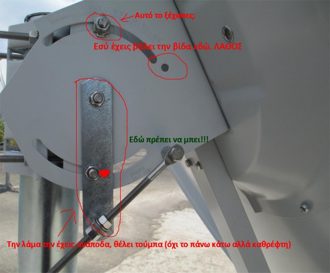

Φίλε Νίκο καλημέρα,
Βλέπω ότι έχεις κάνει σημαντικά έξοδα χωρίς το επιθυμητό αποτέλεσμα και γι’ αυτό θέλουμε να σε βοηθήσουμε όσο μπορούμε.
Γράφεις ότι την βίδα της μικρορύθμισης την βάλατε αλλού.
Που αλλού;
Δύο τρύπες υπάρχουν ή πάνω ή κάτω.
Εγώ την έβαλα εκεί που δείχνει το σχέδιο, στην κάτω, εσείς προφανώς στην πάνω γι’ αυτό δεν φτάνει και είναι κοντή.
Το άλλο που μπορεί να έχει γίνει λάθος είναι να βάλατε την AZ-EL ανάποδα (το πάνω κάτω) και αν έχει γίνει αυτό τότε πιθανολογώ ότι το LNB δεν θα σου κεντράρει στο πιάτο στο σημείο που πρέπει με αποτέλεσμα το πιάτο στην ουσία να μην δουλεύει.
Μην με παρεξηγήσει κάποιος δεν το παίζω ξερόλας απλά θέλω βοηθήσω και αφού έχουμε τον ίδιο εξοπλισμό να δούμε τι συμβαίνει.
Βάλε μας μια καλή φωτογραφία από την AZ-EL στο πλάι με την βίδα.

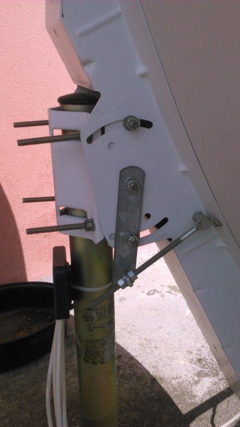

Βάζω και εδώ το δικό μου setup.

Βλεποντας την φωτο σου και βλεποντας την μπαρα στην πλατη σε σενα βλεπω δυο βιδες στο κατω μερος της μπαρας και 1 να φαινεται επανω ενω στο δικο μου πιατο δεν βλεπω καμμια βιδα απο κατω και δυο να διακρινονται στο πανω μερος της μπαρας αρκετα πιο πανω απο οτι φαινεται η μια η δικη σου.
Αυτο μπορει να σημαινει δυο πραγματα.
1. Ειτε εχουμε τοποθετησει τη μπαρα ψηλοτερα απο οτι πρεπει δυσκολο γιατι δεν θυμαμαι να ταιριαζαν αλλες τρυπες,
2. Ειτε εχουμε τοποθετησει το πιατο αναποδα,
Λες να καναμε τετοια μακακια?
Φίλε Νίκο,
Η βίδα της μικρορύθμισης είναι λάθος τοποθετημένη και πρέπει να την βάλεις στην κάτω τρύπα που υπάρχει στην βάση της AZ-EL.
Η AZ-EL είναι σωστά, αλλά αυτό που βλέπω είναι πολύ μεγαλύτερη ανύψωση από το δικό μου, ίσως λόγο περιοχής.
Αυτό με τις βίδες στο κάτω μπράτσο το βλέπω και εγώ!!!
Δεν ξέρω πως μπορεί να μπει κάτι τέτοιο ανάποδα!!!
Με προβλημάτισες.

Φίλε Νίκο,
Θεωρεις οτι ειναι σωστα τοποθεμενο το πιατο? Πως δικαιολογειται η διαφορα υψους της μπαρας οσον αφορα τη θεση των βιδων επανω και κατω απο την AZ-EL αναμεσα στο δικο μου και το δικο σου πιατο?

Ναι θα σε παρακαλουσα να βγαλεις μια ακομα φωτο με το να φαινεται ει δυνατον ολο το μπρατσο πανω και κατω απο την AZ-EL.
Υπαρχει περιπτωση να υπαρχει ακομα ενα σετ απο τρυπες ωστε να καταβαζαμε λιγο το μπρατσο? Δεν θυμαμαι ειλικρινα,
Αν ειναι ετσι ωστοσο δεν ερχεται το μπρατσο στο σωστο σημειο ωστε το LNB να βρισκεται στο σωστο σημειο εστιασης.
Πολλα μπορουν να δικαιολογηθουν ετσι!

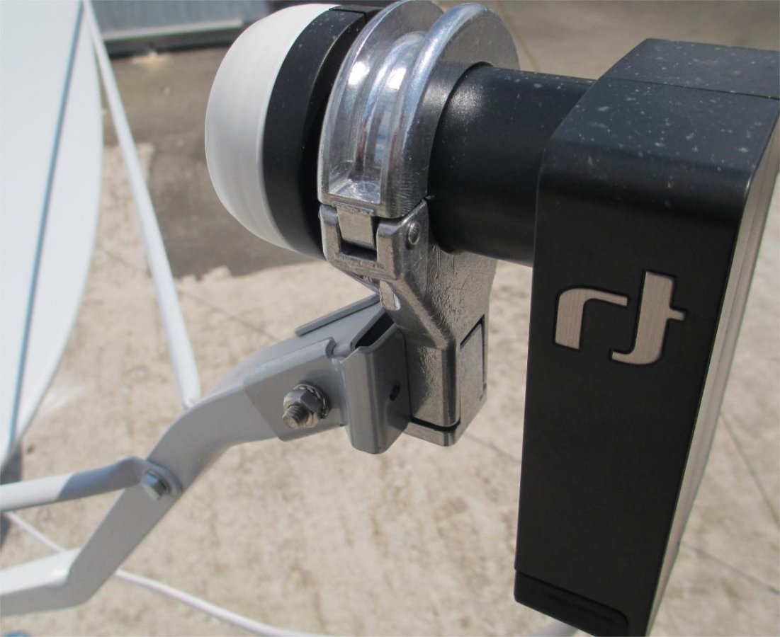

Εδώ είναι η βάση του LNB

Βλέπω ότι η στρογγυλή βάση της AZ-EL που βιδώνει το πιάτο από τη μία και η βάση με τις ρυθμίσεις ανύψωσης από την άλλη να είναι σωστά τοποθετημένη.
Το πιάτο και να θέλεις να μπει ανάποδα δεν γίνεται γιατί θα έβρισκε στο μπράτσο του LNB.
Δες την φωτογραφία που έβαλα στην προηγούμενη σελίδα με το LNB που ζήτησες.
Τσέκαρε και αυτό που λέει ο φίλος, είναι σημαντικό

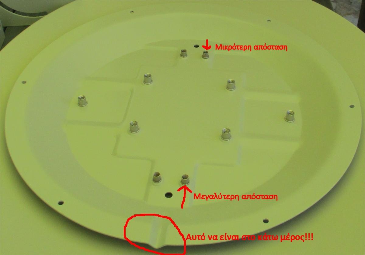

Φιλε pcmax δεν εξηγειται διαφορετικα η θεση των βιδων σε σενα στο κατω μερος της μπαρας,
Να σου πω και κατι ακομα. Οι βοηθητικες βεργες που ειναι σε σενα ψηλα σε μενα ειναι πολυ χαμηλα η δε θεση του LNB αρκετα ψηλοτερα. Αυτο με κανει να πιστευω οτι το πιατο ειναι αναποδα,
δες τη στρογγυλη βαση της AZ-EL που βιδώνει το πιάτο. Σε σενα ενα εκκολπωμα βρισκεται στο κατω μερος της στρογγυλης βασης ενω σε μενα στην κορυφη της στρογγυλης βασης.
Θα τα δουμε ολα αναλυτικα απο αυριο. Θα το ξηλωσουμε ολο το πιατι μου φαινετσι
Η φωτογραφία βέβαια είναι από το 125άρι το gibertini αλλά ενισχύει το συλλογισμό του pcmax. Νίκο, έχεις δίκιο. Πρέπει να γίνει τοποθέτηση από την αρχή.
Αν συμβαίνει αυτό τότε ναι κάτι είναι ανάποδα.

Εδώ σου ξαναβάζω την εγκοπή που έχει το πιάτο της AZ-EL.
Πρέπει να είναι από το κάτω μέρος και ένας από τους σκοπούς της εγκοπής είναι για να φεύγουν τα νερά της βροχής και να μην λιμνάζουν, ο άλλος είναι γιατί εκεί πρέπει να είναι.
Αν σε εσένα η εγκοπή / καμπύλωμα είναι από την πάνω μεριά τότε είναι 100% τοποθετημένη ανάποδα!!!

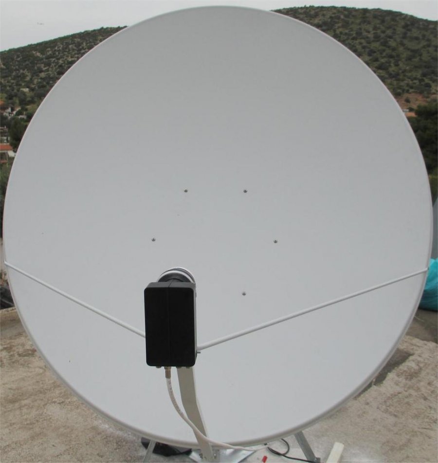

Φιλε pcmax θα μου εκανες μεγαλη χαρη να μου ανεβασεις μια φωτο απο το εμπρος μερος του πιατου αν ειναι δυνατον να φαινεται ολο. Θα καταλαβω ετσι αν εχει τοποθετηθει αναποδα το δικο μου,
Θα σου πω γιατι το λεω,
Σκεπτομαι χωρις να βγαλω τη στρογγυλη βαση της πλατης να περιστρεψω κατα 180 μοιρες ολο το σετ πιατο - στρογγυλη βαση,
Αν η μπροστινη πλευρα των πιατων ειναι ομοια τοτε πρεπει να ξεβιδωθει και η στρογγυλη βαση και να ξανασυναρμολογηθει απο την αρχη.
