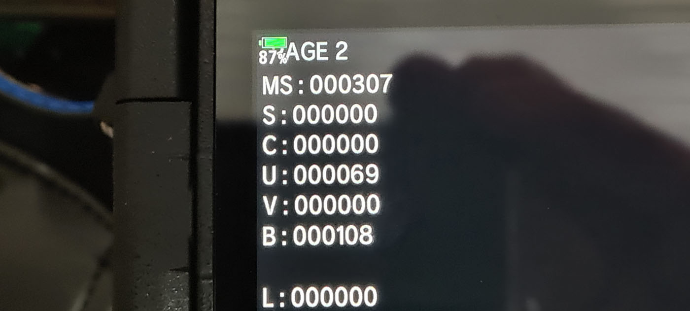

Να προσθέσω και κάτι σχετικό με τον αριθμό των κλικ. Στην νεα ΕΜ1.3 στον αριθμό που δινει το κρυφό μενου προστιθονται και τα αθορυβα / ηλεκτρονικα κλικ σε αυτα του μηχανικου κλείστρου (οπως στην παλιά ΕΜ5.2), νομίζω οτι η προηγουμενη μηχανη μου ΕΜ1.2 δεν το εκανε με αυτον τον τρόπο (δεν την εχω πλέον για να το δοκιμάσω)
shutter-cound-and-pixel-mapping-jpg.898852
