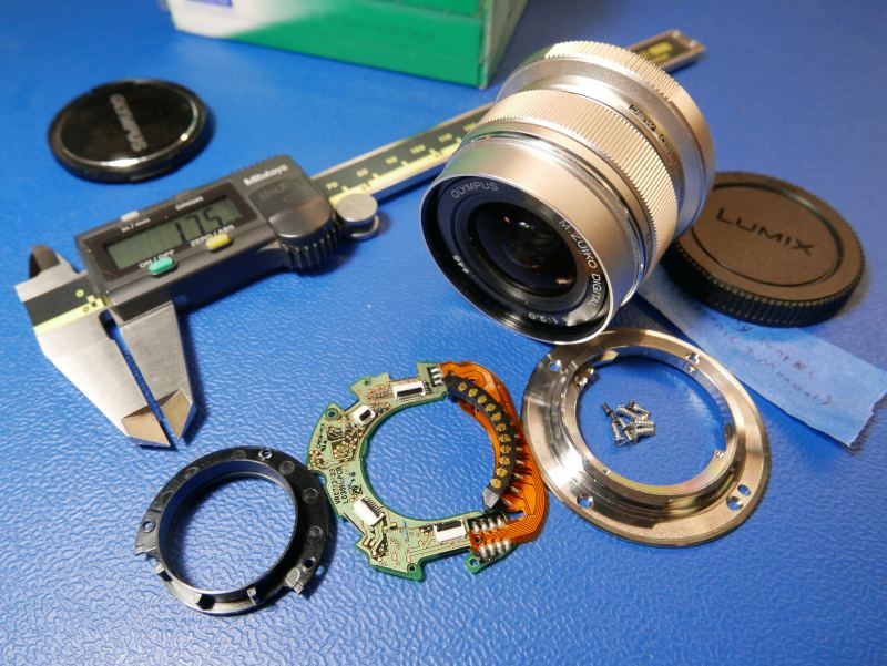

Επισκευή φακών και μηχανων m43 και που βρισκουμε μικρουλικα , πλακέτες και άλλα ανταλλακτικά
Στα επίσημα service συνήθως δεν υπάρχουν προς πώληση ανταλλακτικά για να προμηθευτεί ένα ανεξάρτητο service τα σχετικά ανταλλακτικά.
Σε ένα άρθρο που βρήκα για επισκευή ενός Olympus 12/2 και ενός LUMIX 12-35 υπάρχουν πληροφορίες και link για να βρει κανεις ανταλλακτικά στο διαδίκτυο και να το ψάξει περισσότερο όποιος έχει ανάλογο πρόβλημα
Reactions: cacau
