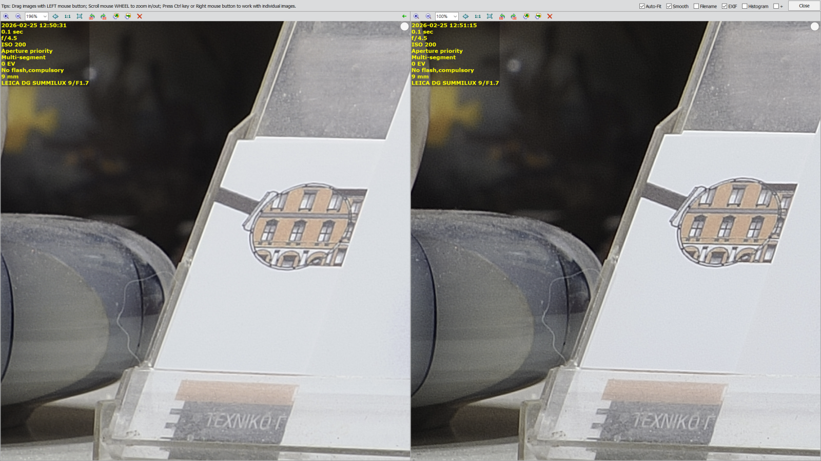

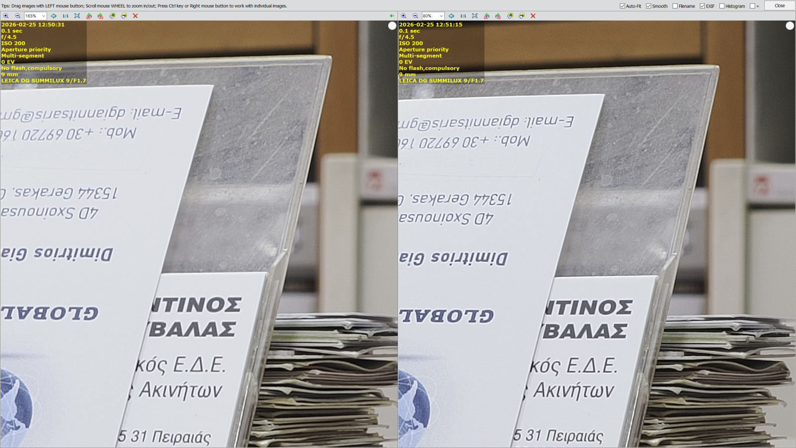

Τεστ hires tripod με και χωρίς EDC με την μηχανή ακουμπισμένη σταθερά στο γραφείο μου , εστιαση στην καρτα , φακός Leica 9mm/1.7 , αριστερα το κανονικο αρχειο , δεξια παλι σε hires με τον ενσωματωμένο διπλασιαστη της μηχανής
και τα δυο αρχεια jpeg ειναι hires με και χωρις τον ηλεκτρονικο διπλασιαστη και εχουν αναλυση 80Μpx, 10368 X 7776
ακολουθουν 2 crop ωστε να φανουν τυχον διαφορες σε ιδια μεγενθυνση διπλα διπλα , υπαρχουν αλλα ειναι μικρες σε κοντραστ κυριως και μονο σε μεγαλο ζουμ φαινονται (δεν κλειδωσα εστιαση και εκθεση οποτε μπορει και λιγο να αλλαξε στη δευτερο φωτο με το crop που κανει. Σε χερατο Hires που ομως το ακουμπησα στο γραφείο παλι (δεν ειναι σωστο ) ηταν ενα τσακ πιο καλο χωρις το διπλασιαστη,.
Στο HDR1 βγηκε του διπλασιαστη και καλυτερο σε φωτομετρηση (αντε βγαλε ακρη)
