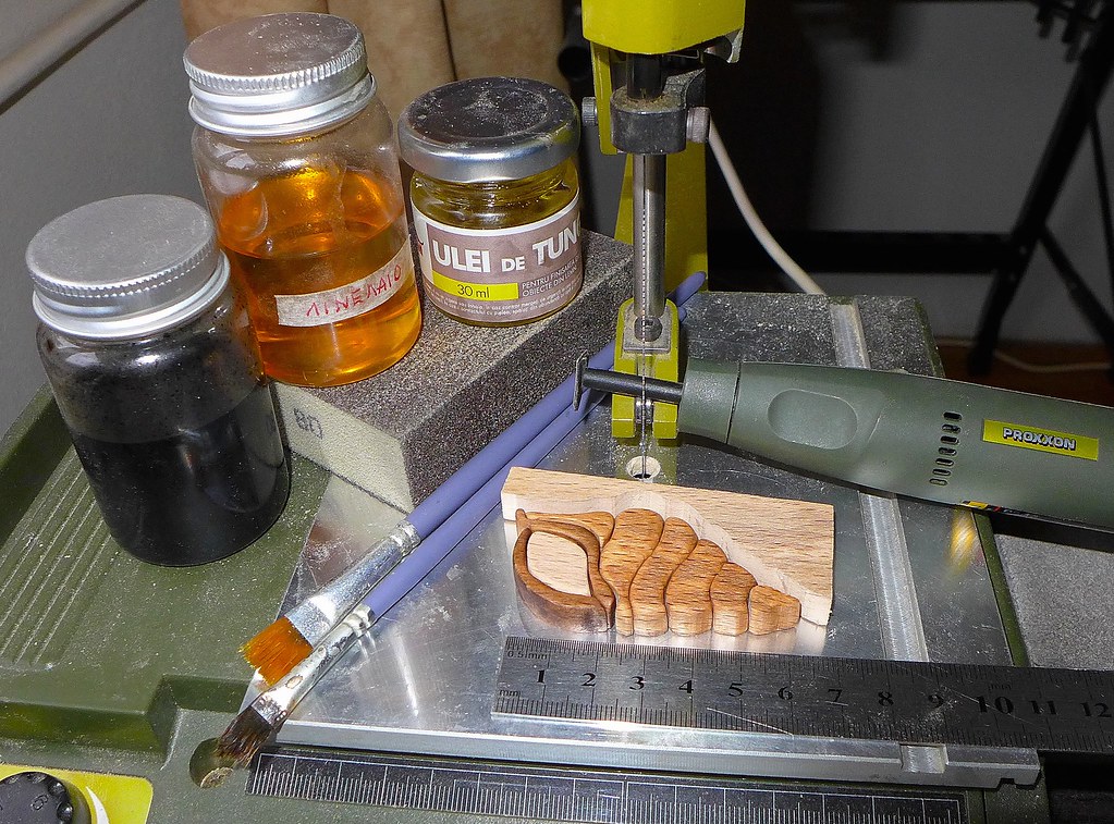

Εδω μια οικογενειακη φωτο με ολους τους συντελεστες του τεχνουργηματος :))
Σεγα και μινι τριβειακι proxxon, πολυτιμο γυαλοχαρτο σπογγος, πινελα, λαδακια και stain, το κοχυλακι και ενα τεμαχιο απο το αρχικο ξυλο.
Αυριο θα ανεβασω μπολικες φωτο απο ολα τα σταδια συν το τελειωμενο εργακι μετα το κολλημα και το βερνικι.

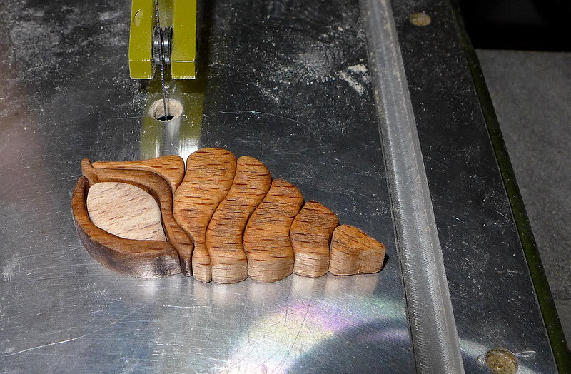

Η αρχη
Το τελος της κοπης και λειανσης πλαινων με το τανκ.

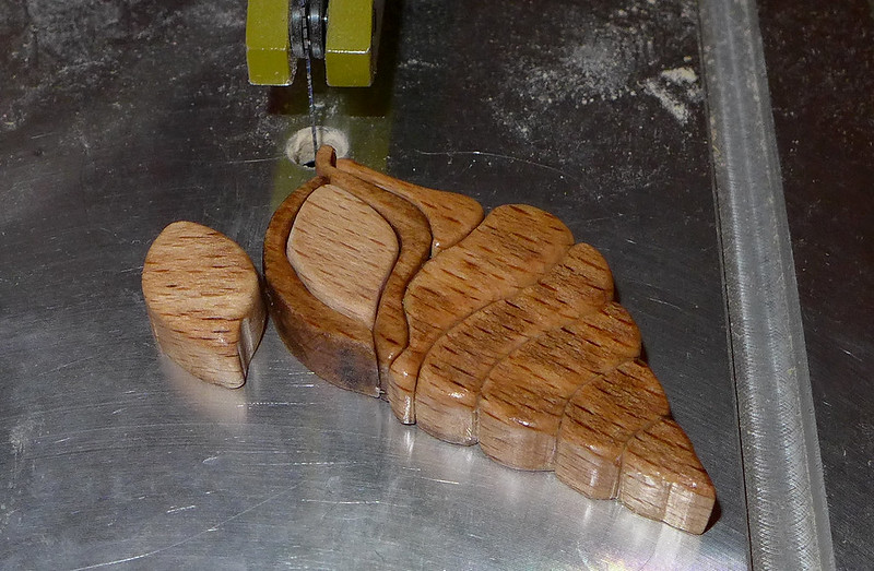

Και το κοχυλακι κολλημενο σχεδον ετοιμο για βαφη.

Tα νερα στην πρωτη φωτο ειναι ολα τα ιδια. Στην δευτερη φωτο που ανεβασα παραπανω, το 'ματι' εχει διαφορετικα νερα, οπως πρεπει να ειναι κανονικα και συμφωνα με το pattern.
To ματι του κοχυλιου στην δευτερη φωτο παραπανω το εκοψα ξεχωριστα -δευτερη φορα- για να ακολουθησω τα σωστα νερα. Ομως ειναι εξαιρετικα δυσκολο να πετυχεις ακριβως την ιδια κοπη. Ετσι λοιπον χρησιμοποιησα το αρχικο ματι.
Εδω η φωτο δειχνει πως θα επρεπε να ηταν τα νερα του ματιου. Δεξια το κολλημενο κοχυλι.
Και ομως Μιχαλη εγω δεν το ειχα προσεξει στην πρωτη φωτο για τα νερα, γιατι η διχρωμια που ειχες βαλει ηταν αυτο που βλεπει το ματι και οχι τα νερα.
Επισης ειναι δυσκολο να κανεις τις ιδιες κοπες σε αλλο κομματι θελει πολλη προσοχη και καλο σημαδεμα.
