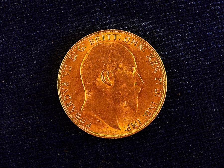

Για νομισματα, το κουτι ειναι καταπληκτικο. Αν η επιφανεια ειναι πολυ στιλπνη, και αντανακλα ευκολα, οπως η ραβδος, τοτε χρειαζεται μεγαλυτερο κουτι η αλλαγη γωνιας σκοπευσης, αν ειναι εφικτο. Η σκια οφειλεται στο πεδιο εξω απο το κουτι.
attachment.php

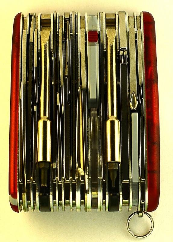

Στους σουγιαδες, οι σκιες ειναι υπο ελεγχο. Εκει που εχασα το παιχνιδι ειναι στην ισορροπια λευκου. Στην D7000 (με φακο 35μμ 1.8), παρολο που εβαλα τους 2700 κελβιν, προφανως η ισορροπια επηρρεαστηκε απο το φως του μεσημεριου. Δυστυχως δεν εχει στην επιλογη preset manual να τραβας δειγμα του λευκου φοντου οπως στην D5000, αλλα σε βγαζει σε ενα τετραγωνο χωρισμενο σε τεσσερα τεταρτημορια οπου μπορεις να ρυθμισεις το χρωμα. Δυστυχως δεν γνωριζω τι να κανω εκει. Θα το παλεψω η θα χρησιμοποιω αποκλειστικα την d5000 :))
To exposure metering βοηθαει να το εχω στο spot η καπου αλλου?

Μπορείς να πάρεις οικονομίας daylight που είναι στους 6000 Κ, απλά ανέβασε την ισχύ και ρύθμισε την μηχανή απ' ευθείας σε Kelvin.
Τι διαφορα εχουν τα 2700 κελβιν που χρησιμοποιησα απο τα 5-6000 κελβιν?
Ευχαριστω!
Re: Φωτογραφιση νομισματων/μικρων αντικειμενων -Φωτισμος/Photobox
Εντάξει, αλλά αφού έχεις για αναφορά το λευκό χαρτί, διορθώνεις την ισσοροπία λευκού με ένα κλικ στο photoshop ή στον raw editor...

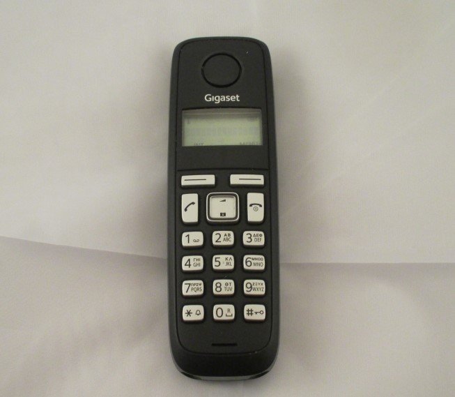

Μια χαρα το κουτακι για τις σκιες!! Φανταζομαι οτι το ετοιμο που παρηγγειλα θα ειναι κλασεις ανωτερο.
Αυριο θα κοιταξω για λαμπες με μεγαλυτερα watt. Τα 11w δεν ειναι αρκετα.

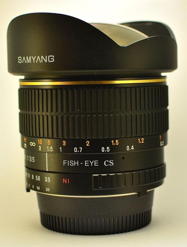

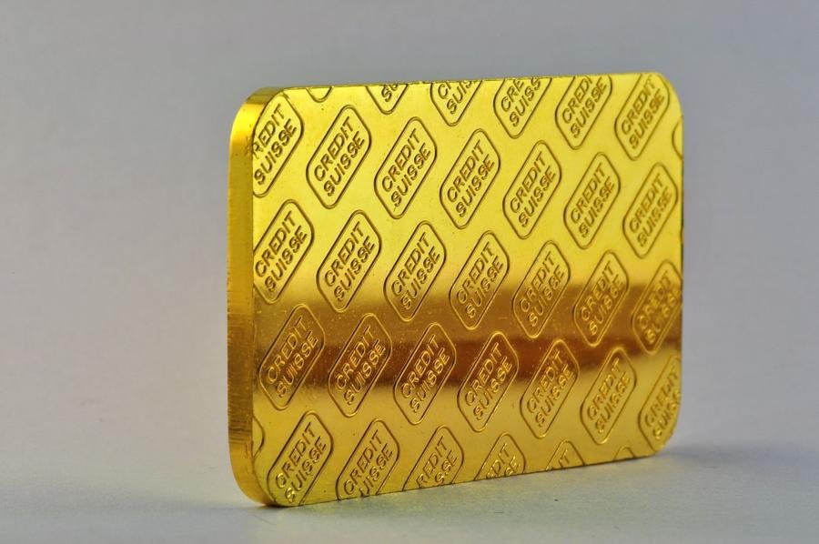

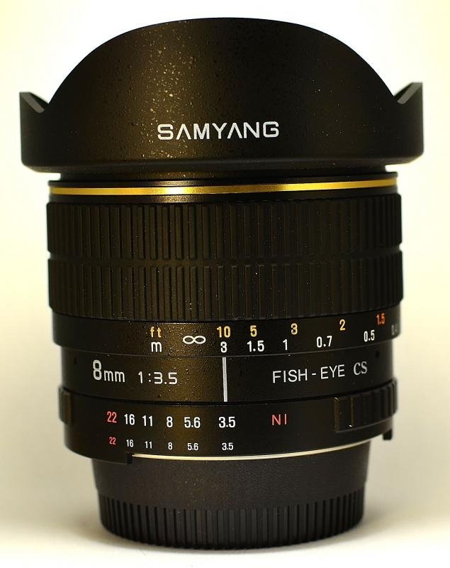

Το καινουριο 'παιχνιδακι' με το light box (O Θεος να το κανει..) ειναι πολυ ενδιαφερον!!! Μεχρι να μου ερθει το real thing θα φτιαξω ενα μεγαλυτερο και θα παρω και ισχυροτερες λαμπες.
Πωλειται Samyang 8μμ fish eye με λιγα clicks και πολυ καρμα (αστειακι..:)))

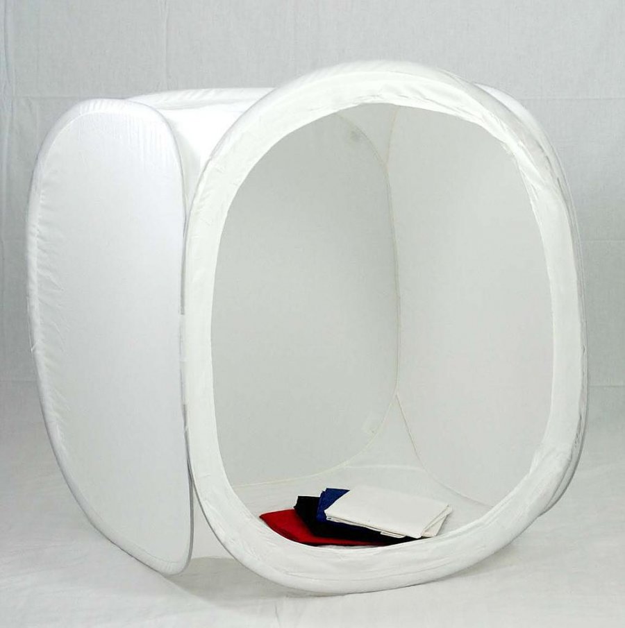

Καλησπέρα και καλώς σας βρήκα!
εδώ και λίγο καιρό θέλω να βοηθήσω έναν φίλο που... δεν έχει καλές σχέσεις με την τεχνολογία, έτσι ανέλαβα να του λύσω το πρόβλημα!
Θέλει να φτιάξει έναν προιοντικό κατάλογο σε μορφή pdf, άρα χρειάζεται να φωτογραφήσει τα προιόντα, κι εδώ ξεκινά το μαρτύριο....
Διάβασα ολίγον στο net βρήκα πως χρειάζεται να έχω μία Light tend και πήρα αυτήν:1999.jpg
Είχα μια κόμπακτ φωτογραφική μηχανή, τίποτα το ιδιαίτερο και με την βοήθεια 3 προβολέων 500watt ο καθένας που φώτιζαν απευθείας πάνω στην τέντα έβγαλα φώτο όπως αυτήν:18888.jpg
Στην πορεία φυσικά, έβαλα ένα λευκο χαρτί στο δάπεδο για να μην φαίνονται οι τσακίσεις της τέντας.
Όμως... και το αποτέλεσμα δεν είναι ικανοποιητικό, θέλει αρκετό photoshop για να γίνει καλό και μου τρώεει πολύ χρόνο.
Θέλω να ρωτήσω:
Θα ήταν καλύτερο να βάλω κάποιο "χαρτί" μπροστά στους προβολείς ώστε να μου κάνουν καλύτερη διάχυση φωτός;
Υπάρχει κάποιο software ειδικό γι αυτήν την δουλειά που είναι πιο πρακτικό από το Photoshop;
Αν αγόραζα μια dslr μηχανή, υπάρχει δυνατότητα μέσο software να βλέπω live στην οθόνη του pc και μέσω του pc να την ρυθμίζω και να τραβάει τις φώτο;

Με 3χ500watt και βγάινει τόσο σκοτεινό;;;
Τί ρυθμίσεις έχεις; με τί τραβάς τις φωτό;
Θέλει οποσδήποτε τρίποδο και πιο αργή έκθεση και μικρότερο διάφραγμα για ευκρίνεια, εστίαση και χρήση timer ή remote να μή βγεί κουνημένη.
Για να βγεί λευκο εντελώς, να "καεί" το λευκό φόντο, έκθέτεις για το αντικείμενο με spot ή center metering, στη φωτό πάνω μάλλον πήρε Matrix.
Re: Εξοπλισμός για φωτογραφίες προιόντων.
Ναι όντως πρέπει να τα καψεις τα λευκά. Θέλεις πιο φωτεινή φωτογραφία. Δεν νομίζω φταίει ο εξοπλισμός.
