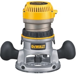

Μάλιστα αποφάσισα να μη χαραμίσω το Dewalt στον πάγκο αλλά να αγοράσω ένα φτηνό και δυνατό με τσόκ 1/2.
Αν μάλιστα έχει και ρυθμιζόμενη ταχύτητα θα ήταν άψογο.

Οχι δεν ισχυει αυτο. Τα σταθερης βασης απλα δεν κανουν βυθιση την ωρα που δουλευεις. Αν σταματησεις το μοτερ μπορεις να ανεβοκατεβασεις το εργαλειο με απολυτη ακριβεια.
Σερνει το μοτερ μεσα στην βαση και ετσι ρυθμιζεται. Στα παλια μοντελα επαιρναν μονο το μοτερ και το εβαζαν στα λεγομενα Lifters για να ανεβοκατεβαζουν κατω απο το τραπεζι.
Στο δικο μου π.χ. το σωμα μπαινει και κλειδωνει σε 3 θεσεις χωρις να πεφτει αλλα και χωρις να σφιγγει, γιατι εχει δευερο διακοπτη για το σφιξιμο. Οταν θελω να ανεβασω το κοπτικο απλα ανοιγω τον σφικτιρα και γυριζω την ροδελα απο κατω (ή με το αλεν απο πανω) και το κοπτικο ανεβαινει αφου ανεβαινει ολη η βαση μεσα στο αλουμινενιο σωμα. Εχει ακριβια 1/10 του χιλιοστου αφου καθε περιστορφη του knob ειναι 1.5mm. Mετα κλεινω το κλιπ και ξεκιναω.
Το λαθος ειναι να παλευεις να ανεβοκατεβασεις ρουτερ βυθιζομενο κατω απο το τραπεζι, τα ελατηρια δεν επιτρεπουν να το βαλεις εκει που θελεις, ειναι πολυ δυνατα.
Στα dewalt περιστρεφεται το σωμα σαν βιδα. Οχι και το καλυτερο αλλα ετσι ρυθμιζει. Δεν λυνεις και δενεις το εργαλειο μεσα εξω.
Ισα ισα που ειναι καλυτερο καθως επιτρεπει μικρο ρυθμιση.
Γιαννη ψαξε το λιγο παραπανω και θα καταλαβεις πως ειναι λαθος αυτο που γραφεις.
Και βαθμονομημενη κλιμακα εχει που μηδενιζει ανα πασα στιγμη εκει που θελεις, και επιτρεπει μικρορθμιση ανα οσο θελεις και το καλωδιο δεν περιστρεφεται.
