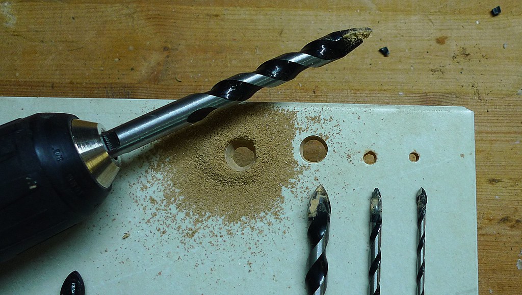

Δοκιμασα σημερα καποια τρυπανακια για ολες τις χρησεις αλλα κυριως για πλακακια/μαρμαρα/γυαλι. Ειναι ενισχυμενα με κεφαλη καρβιδιου. Βγαινουν σε διαμετρο απο 3 εως 12μμ. Το στελεχος εχει εγκοπες για καλυτερο κρατημα.

Οι τρυπες που βλεπετε εδω ανοιχτηκαν σε ελαχιστα δευτερολεπτα, κυριολεκτικα σαν να τρυπας ξυλο. Προτρυπημα δεν χρειαστηκε καν σε αυτο το πλακιδιο το οποιο ειναι βεβαια ολιγο τσιπικο, εχω καποια για δοκιμες.
Το μικρο τρυπανακι στα δεξια (3μμ) ειναι ιδανικο για προτρυπημα εαν χρειαστει. Η διατρηση εγινε χωρις masking tape, απευθειας στο πλακακι και οι τρυπες φαινονται πολυ καλες, χωρις ξεφτισματα.
Ειμαι υπερ ευχαριστημενος με την αποδοση των τρυπανιων, το μονο που μενει ειναι να δουμε εαν εχουν διαρκεια. Και την μιση διαρκεια των CYL9 για πλακιδια να εχουν, εγω θα ειμαι ευχαριστημενος.
Σωστα, για αυτο ακριβως ανεφερα το γεγονος οτι το συγκεκριμενο πλακακι ειναι 'τσιπικο'. Αυτο δεν αναιρει κατι απο τις ιδιοτητες των συγκεκριμενων τρυπανιων. Στα ιδια πλακακια τεσταρω τα διαφορα τρυπανια.
Αντι 2 δευτερολεπτα θα κανεις περισσοτερο σε πιο σκληρο υλικο. Ισως χρειαστει και λιπανση με νερο.
Πολυ καλο ανοιγμα με τα συγκεκριμενα τρυπανια...!!!
Βλεπω οτι τα συγκεκριμενα κανουν πολυ καθαρο τρυπημα και αυτο διακρυνεται απο το ομοιομορφο φαγωμα κατα την περιμετρο του κυκλου...και βαζω σε δευτερη μοιρα το ποσο χρονο χρειαστηκαν...
Γενικα παντως στα περισσοτερα πλακακια το προτρυπημα συνησταται ως συγουρια για να μην γινει ζημια..ασχετα απο το τρυπανι,που το συγκεκριμενο μια χαρα δειχνει,συνηστω μικρη ροπη στο οποιο εργαλειο χρησιμοποιηθει για να αποφευχθουν τα χειροτερα.....
Φυσικα και εχει πλακακι με πλακακι διαφορα..το ιδιο ειναι να τρυπας εξωτερικου χωρου με εσωτερικου η και ακομα γρανιτοπλακακι....;..οχι βεβαια...
Μέχρι να μάθω πως να τρυπάω τα πλακάκια του μπάνιου μου «έκαψα» 4 τρυπανάκια Bosch. Ακόμα και την τελευταία φορά τρύπαγα μερικά δευτερόλεπτα - μετά νερό - μετά τρύπημα - μετά νερό κτλ για να καταφέρω να ανοίξω τρύπα χωρίς να καταστρέψω το τρυπάνι. Τα παραπάνω φοβάμαι ότι δεν θα αντέξουν σε γρανιτοπλακίδια...
