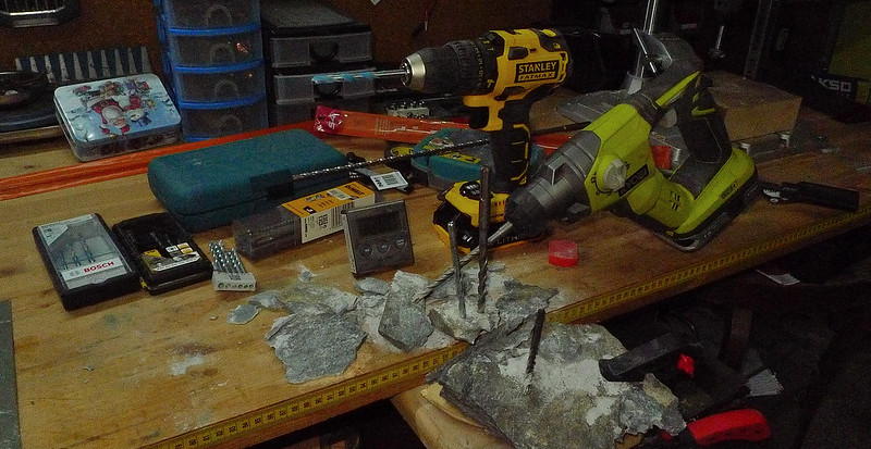

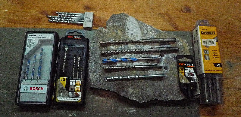

Ειχε παιχνιδι σημερα οπου τεσταραμε 5 διαφορετικα τρυπανια για μπετον/πετρα.
Εδω οι συμμετοχες.
Απο τα απλα τρυπανια ειχαμε Bosch CYL9 Robust line, Dexter Pro και Βosch απο τις οικονομικες σειρες Χ-line της bosch.
Aπο τα SDS τρυπανια ειχαμε τα τετρακοπα Dexter και τα κανονικα SDS της Dewalt.
Εδω ολα μαζι. Tα τρυπανακια ειναι ολα διαμετρου 8μμ.
Απο αριστερα: SDS Dewalt, SDS Dexter τετρακοπο, Bosch CYL9, Dexter Pro και Βοsch απλο της σειρας X-line.

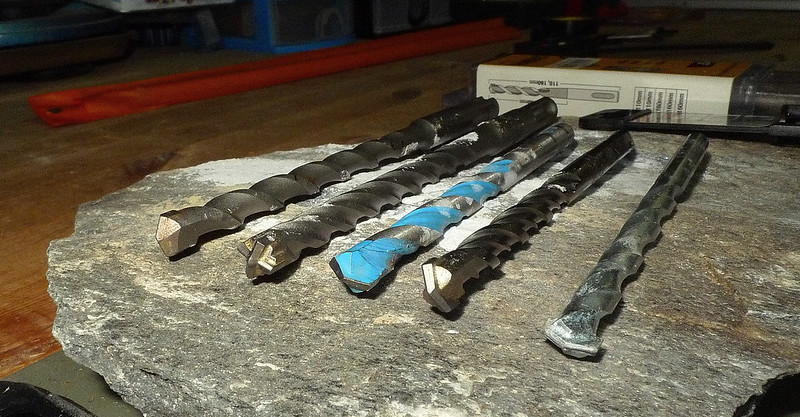

Eδω ο χαμος, η πετρα καρυστου ~2.5εκ παχους διαλυθηκε στο τελος.
Χρησιμοποιηθηκαν 2 δραπανα, ενα κανονικο 18βολτο κρουστικο της Stanley και ενα 18βολτο SDS τρυπανι/πιστολετο της Ryobi. Και ενα χρονομετρο!

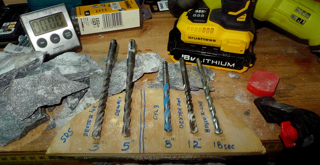

Και εδω το πολυποθητο αποτελεσμα ενος συγκριτικου που θα βρειτε μονο στο ΑVclub:)
Ο χρονος διατρησης ειναι σε δευτερολεπτα. Η πιεση στο δραπανο κανονικη προς υψηλη. Η ρυθμιση στην κρουση και στην δευτερη ταχυτητα. Τρυπανια 8μμ.
Γενικως δεν υπηρχαν ιδιαιτερες εκπληξεις, ολα πηγαν λιγο πολυ οπως ακριβως το φανταζομουν.
Τα SDS τρυπανια ειναι σαφως πιο γρηγορα απο τα απλα. Επισης τα τετρακοπα SDS τρυπανια ειναι λιγο πιο γρηγορα απο τα απλα SDS.
Στα κοινα τρυπανια ομως μου εκανε αρκετα μεγαλη εντυπωση η διαφορα του CYL9 απο τα υπολοιπα. Αφου εκανα και δευτερη διατρηση για να διαπιστωσω οτι οντως ετσι ειναι.
Τελικα τα CYL9 ειναι ακριβα αλλα κανουν και μεγαλη διαφορα. Το σετακι αυτο το εχω αρκετα χρονια και η φθορα του ειναι μηδαμινη ενω η αποδοση του κορυφαια.
Τα Dexter Pro λογω σχηματος/κατασκευης τα περιμενα πιο 'γρηγορα'. Το τρυπανι Bosch των σειρων X-line ειναι ενα κοινο budget τρυπανι λιγο καλυτερο απο τα noname.
Τα απλα SDS τρυπανια της Dewalt θεωρω οτι ειναι value for money. Αριστα και γερα τρυπανια.
Τα τετρακοπα της Dexter εκαναν πολυ καλη δουλεια και ειναι μια χαρα για εναν ερασιτεχνη και οχι μονο. Φαινεται ομως οτι τα τετρακοπα bosch μπορουν να βρεθουν σε παρομοιες τιμες, αρα αξιζει το λιγο παραπανω κοστος για να εχεις τα Bosch. Τα τετρακοπα Dewalt βγαινουν πολυ ακριβα και ειμαι περιεργος εαν δικαιολογουν την διαφορα τιμης με τααντιστοιχα τετρακοπα SDS της Bosch.
Aυτα τα ολιγα περι τρυπανιων. Ηταν ενα διασκεδαστικο και ενδιαφερον παιχνιδι. Αν εχετε καποια σχετικη ερωτηση, εδω ειμαστε!

Eυχαριστω Κωστη, πλακα ειχε το τεστακι :))
Ναι, δεν θα ηταν και μεγαλη υπερβολη να συγκρινεις την αποδοση του CYL9 με ενα τρυπανι SDS. Aκομα μια φορα τα τρυπανακια αυτα με εντυπωσιασαν.
Ηξερα μεν οτι ηταν πολυ καλα και ποιοτικα, το εβλεπα στην πραξη, αλλα να βλεπεις να υπερτερουν τοσο πολυ σε ενα συγκριτικο ειναι λιγακι εκπληξη.
Μιχάλη για άλλη μια φορά άψογος στα τεστ, και οι φωτό σου υπέρ του δέοντος λεπτομερείς. Σε ευχαριστούμε για τις ενδιαφέρουσες δοκιμές.
