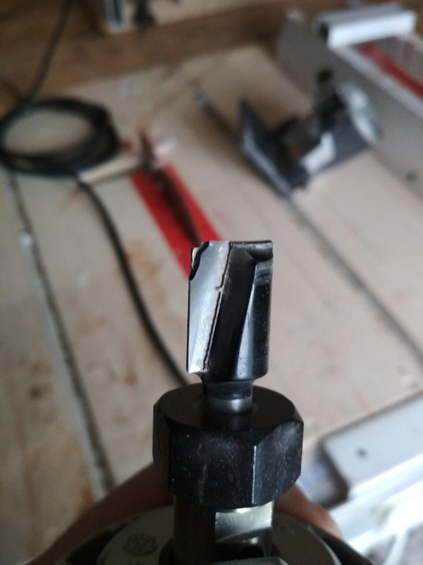

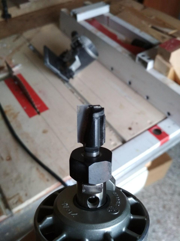

Καποια στιγμη ακουσα ενα κικ αλλα δεν εδωσα σημασια. Στο τελος οταν πηγα να το βγαλω το ειδα. Ξενα σωματα δεν ειχε το ξυλο, μονο κολλα.
Το βλεπετε φυσιολογικο?

15αρι κοπτικό. Τα 5/6 του makita με 30.000 στροφές λογικά πρέπει να ήταν πάνω από 24.000 στροφές . Το όριο δηλαδή του κοπτικού...
Να πω την αληθεια, συνηθως στο 4 δουλευα το ρουτερ, ακομη και το παλιο parkside δεν το ανεβαζα χηλα σε στροφες. Σημερα ειπα να δωσω ενα κλικ παραπανω στροφες. Το μπιτ ομως αναφερει 35.000 στροφες max, οποτε ημουν εντος περιθωριου λειτουργιας.
Πανε 14 για μια κατασκευη και μονο.
Υπερβολικό το 35.000 ακόμη και για bosch . Από εδώ και πέρα ακόλουθα τον απλό κανόνα γενικής χρήσης ανάλογα με την διάμετρο του κοπτικού .

όντως υπερβολικό . Μεγάλα κοπτικά χαμηλές στροφές , μικρομεσαία κοπτικά σε ψιλές -σχετικά ψιλές στροφές , αλλά Νέκ….. 35Κ στροφές το τάραξες

Δεν σπαζει απο τις πολλες στροφες αλλα απο την προωση. Πιστευω οτι ηθελες να κινηθεις πιο γρηγορα και γι'αυτο ανεβασες και στροφες.
Αναφερεις βαθος κοπης 4-5mm εως μηδαμινο, αλλα θεωρω οτι με πασο 2 χιλιοστα βαθος και λιγο ζορισμα είναι ευκολο να σπασει το φτερο.
Για να σπασει πρεπει ή να σπασει στο πρωτο αγγιγμα (αρπαγμα) ή απαξ και μπεις μεσα στο ξυλο και κοβεις να το σπρωξεις περισσοτερο απο οσο αντεχει.
Τελικα τι βαθος κοπης είχες?
o κανονας είναι το μεγιστο βαθος να είναι το μισο του στελεχους του κοπτικου με τους περισσοτερους να μην ξεπερνουν τα 3 χιλιοστα στα 8mm και τα 6mm σε 12mm στελέχη.

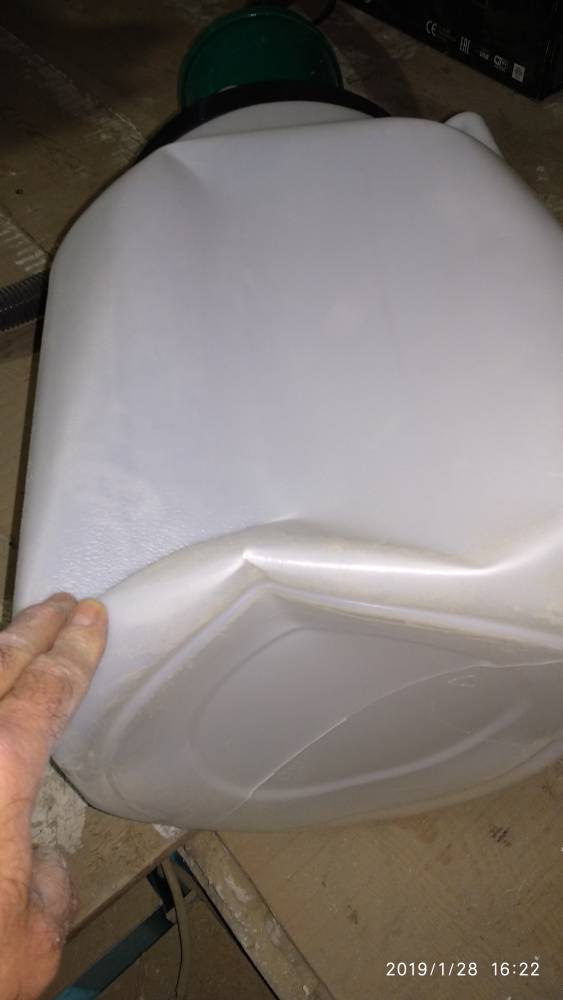

Το κυκλωνικο το τοποθέτησα πάνω από ένα πλαστικό δοχείο που αγόρασα. Η τοποθέτηση ήταν απλή υπόθεση αλλά δεν υπολόγισα την αντοχή του στην υποπίεση από την αναρόφηση της ηλ. Σκούπας. Έτσι στο πρώτο ζόρισμα τα τοιχώματα τραβήχτηκαν προς τα μέσα με μεγάλο μάλιστα θόρυβο σαν πιστολιά. Επειδή το δοχειο ήταν στα μέτρα που ήθελα σκέφτηκα να το ενισχύσω και έτσι έκανα αφού το εντυσα εσωτερικά με υαλοβάμβακα και πολυεστέρα. Την επόμενη μέρα δηλαδή χτες το δοκίμασα πάλι και από ότι φαίνεται είναι οκ. Τα πριονίδια και η σκόνη κατά κάθεται πλήρως στο δοχείο και δεν περνάει τπτ στον κάδο της σκούπας. Τράβηξα ένα βιντεάκι αλλά μετά τις δοκιμές αφού είχα σκουπίσει τα πολλά και είχα αδειάσει το δοχειο. Γι αυτό και δεν είχα πολλά να μαζέψω για να φανεί καλύτερα. Μου απομένει να πάρω κάνα 3αρι μέτρα σωλήνα για τη σκούπα έτσι ώστε να βάλω το σύστημα σε μια γωνιά να μη το σβαρνάω όταν ακουπιζω. Το δοχειο χωράει 30 λίτρα όπως έγραφε στα στοιχεία του δηλαδή αρκετή ποσότητα και δεν θα χρειαστεί να το αδειάζω κάθε μέρα.

Mπραβο Γιαννη, θα σε γλυτωσει απο πολλα αδειασματα της κυριας σκουπας αλλα κυριως θα προστατεψει για πολυ καιρο το φιλτρο.
