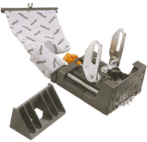

Φρεζοκαβαλιερα wolfcraft...εύχρηστο εργαλειο με μεγάλη ακρίβεια για την δουλειά που προορίζεται...
Πρώτη φορα που το χρησιμοποίησα και έμεινα απόλυτα ικανοποιημένος...μεςω βίντεο YouTube κατάφερα με την πρώτη να ενώσω άριστα σανίδες (butt to butt) μήκους 2 μέτρων χωρις κανένα πρόβλημα (πέραν της πλουςιας κολλάς που έβαλα την πρώτη φορα στην τρύπα των καβιλιων μετα έμαθα)...
τρυπάγα και λιγο παραπανω απο το κανονικό για να ειμαι σίγουρος οτι θα χωνέψει σωστα όλη την καβιλια...

Όταν λές φρεζοκαβιλιέρα Wolfcraft αυτήν εννοείς ή τον πλαστικό οδηγό για καβίλιες;
Αν εννοείς αυτόν σε ποιό εργαλείο την προσάρμωσες;
Γράψε λάθος Μπαμπη...
Εννοούσα οδηγό καβιλιων...

Μιχάλη αν μπορεις...διόρθωσε το και στο κείμενο μου μην το δει κάποιος και νομίζει άλλο εργαλειο... Ευχαριστώ...
Ονειρεύομαι να παρω φρεζοκαβαλιερα αλλα δεν... :)
Σιγά-σιγά θα πάρεις, δεν γίνονται όλα με τη μία. Κι ο οδηγός όμως κάνει εξαιρετική δουλειά.
