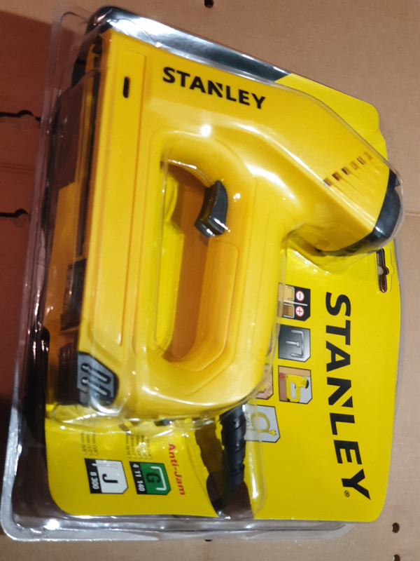

Πρόσφατα σας είχα ζητήσει γνωμες και γνώσεις σχετικά με καρφωτικό και με κατατοπίσατε.
Ψάχνοντας στο internet και στα forum δεν βρήκα ιδιαίτερες πληροφορίες οπότε σκέφτηκα να κάνω μια μικρή παρουσίαση για το καρφωτικό που προμηθεύτηκα ώστε να βοηθήσει όποιον μελλοντικά χρειαστεί μια άποψη.
Έκανα αγορά του ηλεκτρικού καρφωτικού βαρέως τύπου Stanley TRE-550 απο εδώ
Η φράση βαρέως τύπου έχει να κάνει με τα αναλώσιμα που χρησιμοποιεί και όχι με αυτό καθαυτό το εργαλείο.
Δηλαδή τα δίχαλα και τα καρφιά είναι βαρέως τύπου, έχουν μεγαλύτερες αντοχές.
Δεν είχα εμπειρία οπότε οι απόψεις σας, το όνομα, το κατάστημα, οι καλές κριτικές αλλά και το χρώμα :proud: με οδήγησαν στο συγκεκριμένο εργαλείο.

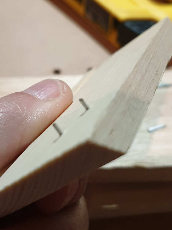

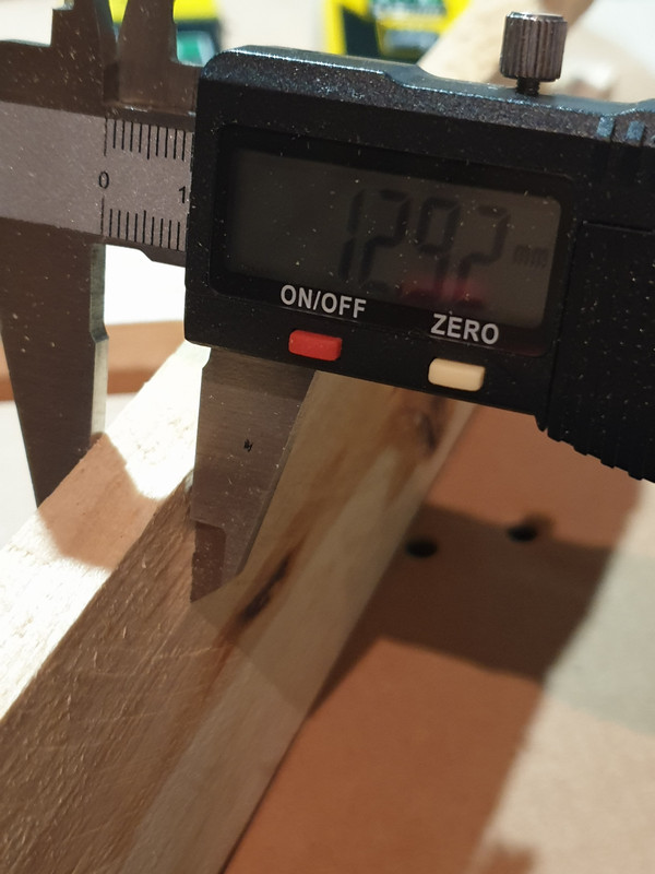

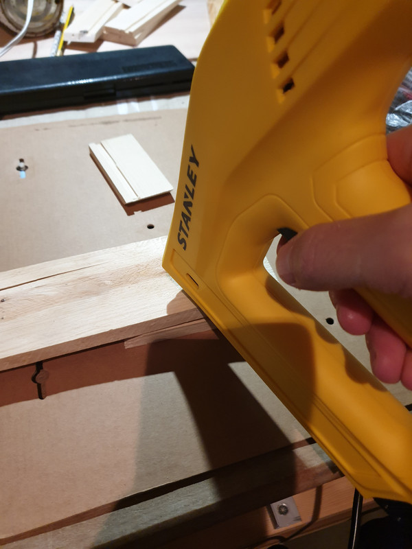

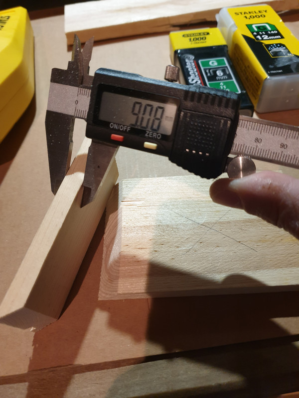

Αφού το επεξεργάστηκα και διάβασα τις οδηγίες (RTFM στα γρήγορα) ξεκίνησα τις δοκιμές οι οποίες έγιναν σε ενα κομμάτι απο παλετόξυλο 13mm και ενα καδρονάκι 9mm.
[url=https://postimg.cc/DWfJtm5J][/URL]
[url=https://postimg.cc/7GfCZcFq][/URL]
[url=https://postimg.cc/KK9kFFs9][/URL]

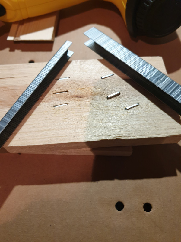

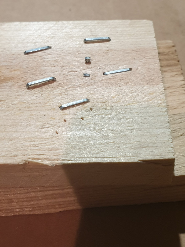

Ξεκίνημα με τα δίχαλα. Αριστερά τα μικρά δίχαλα των 6mm τα οποία ανεξαρτήτως της ρύθμισης δύναμης καρφώνονται άνετα. Δεξιά τα δίχαλα των 12mm το μεσαίο που δεν έχει καρφωθεί εντελώς έγινε με την επιλογή της μικρότερης δύναμης ενώ τα υπόλοιπα με την υψηλή δύναμη.
[url=https://postimg.cc/PCTPwNg3][/URL]
Εδώ είναι πιο ευδιάκριτο το αποτέλεσμα απο την διαφορετική ρύθμιση δύναμης του εργαλείου
[url=https://postimg.cc/vcR1G03d][/URL]

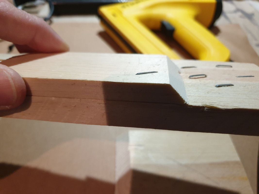

Το καδρονάκι λόγω του οτι ήταν πιο λεπτό και ίσως πιο μαλακό ακόμη και στην ένδειξη "-" δεν έφερνε ιδιαίτερη αντίσταση στα δίχαλα και το διαπερνούσαν άνετα
[url=https://postimg.cc/qtZRSwzS][/URL]
[url=https://postimg.cc/GHk4tv5T][/URL]

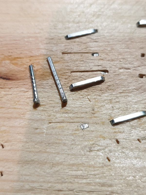

Σειρά έχουν τα καρφάκια των 16mm (Off label use) και 12mm
[url=https://postimg.cc/K11zMzxB][/URL]

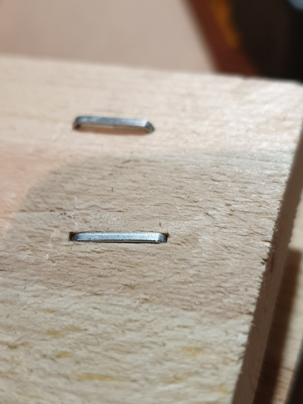

Εδώ δυο καρφιά 16mm, αυτό που εξέχει το κεφάλι έχει καρφωθεί σε ξύλο παλέτας με την χαμηλή δύναμη ενώ το άλλο με την υψηλή
[url=https://postimg.cc/9RhFKYTY][/URL]
Τα καρφιά των 12mm ανεξαρτήτως ρύθμισης δύναμης χώνονται μεσα στο ξύλο άνετα, εδώ τοένα ίσα που διακρίνεται μέσα στο ξύλο. Αριστερά διακρίνεται το πραγματικό τους μέγεθος
[url=https://postimg.cc/62f5X4fJ][/URL]
Υ.Γ. Παρότι το εργαλείο αναγράφει οτι είναι συμβατό με καρφια μέχρι 15mm μου έδωσαν απο το κατάστημα και καρφιά 16mm για να τα δοκιμάσω (off label).
Μου είπαν οτι το έχουν δοκιμάσει και λειτουργεί μια χαρά και με αυτά αν και με βάση τις οδηγίες του κατασκευαστή προβλέπεται η χρήση μέχρι τα 15mm.
