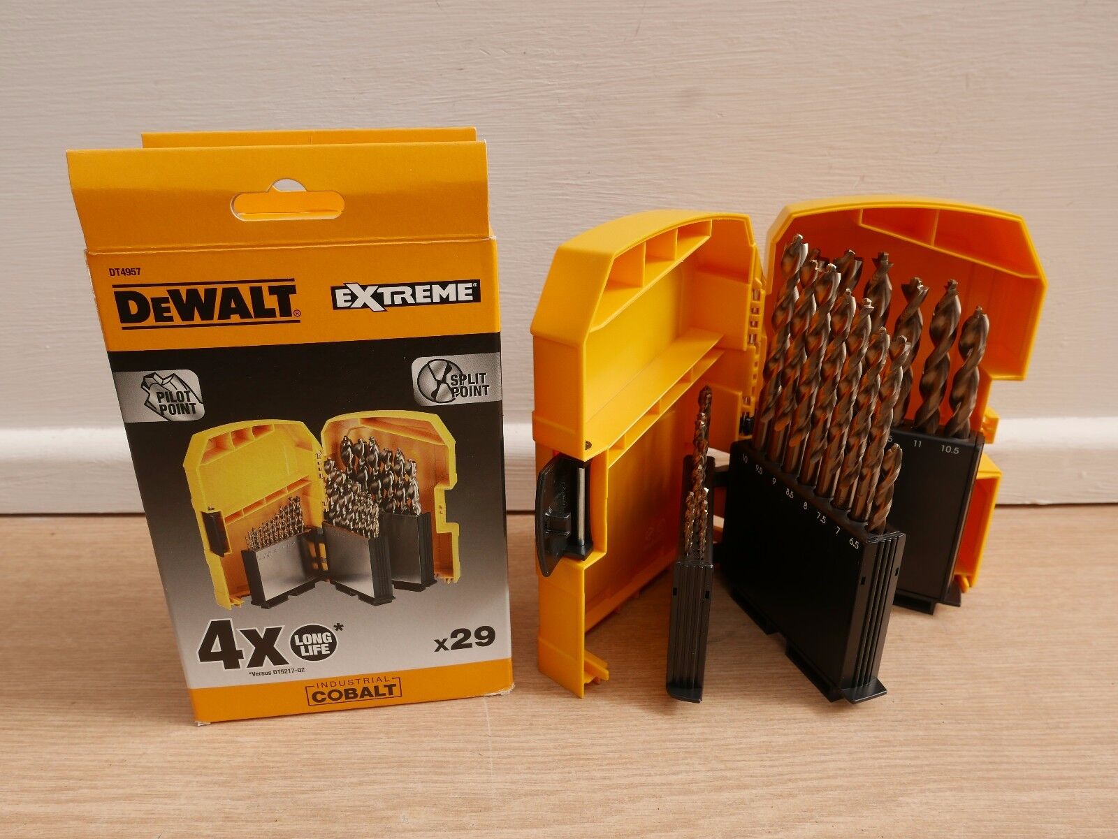

Δεν νομίζω ότι χρειάζονται τόσα λεφτά να δωθούν άμεσα. Μπορείτε να πάρετε την μικρή κασετίνα και όλα τα άλλα νούμερα (τουλάχιστον μέχρι το 12 που έχω δει εγώ) υπάρχουν και βρίσκονται ξεχωριστά, ώστε να παίρνετε όποια θέλετε αναλογα με τις ανάγκες σας. Ακόμα και το eshop χύμα σχεδόν όλα τα νούμερα.
