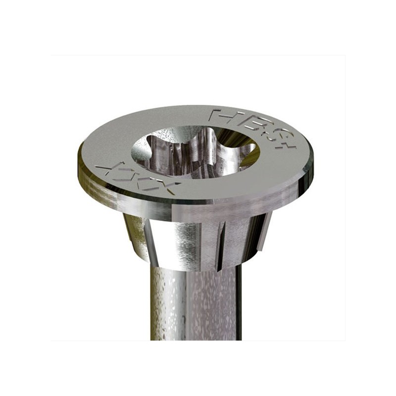

Κυριακο εαν το κεφαλι δεν εχει βαθος φευγει...
Σε κατασκευες επιπλων που δινει το Leroy και το Ikea ειναι εντελως χαλια...
Η βιδα torx πρεπει να ειναι οπως αυτη...

Κωστή όλες οι Τορξ που έχουν περάσει από τα χέρια μου έχουν ικανό βάθος ώστε το μπιτ να είναι στη θέση του.
Ακόμα και του Lidl.
Δε καταλαβαίνω τι θέλεις να πεις.
Έχεις κάποιο παράδειγμα?
Ακόμα και του Lidl.
Θέλω να πω ότι οι ανάλογες Leroy και ΙΚΕΑ δεν έχουν το ανάλογο βάθος όπως αυτή που ανέβασα.. ...έχεις δει/χρησιμοποίησει τέτοιες να δεις με αντίστοιχες του εμπορίου.. ;...
Εγώ τουλάχιστον από 2 κατασκευές από αυτά τα 2 μαγαζιά δεν έμεινα καθόλου ευχαριστημένος από αυτό το σημείο...
