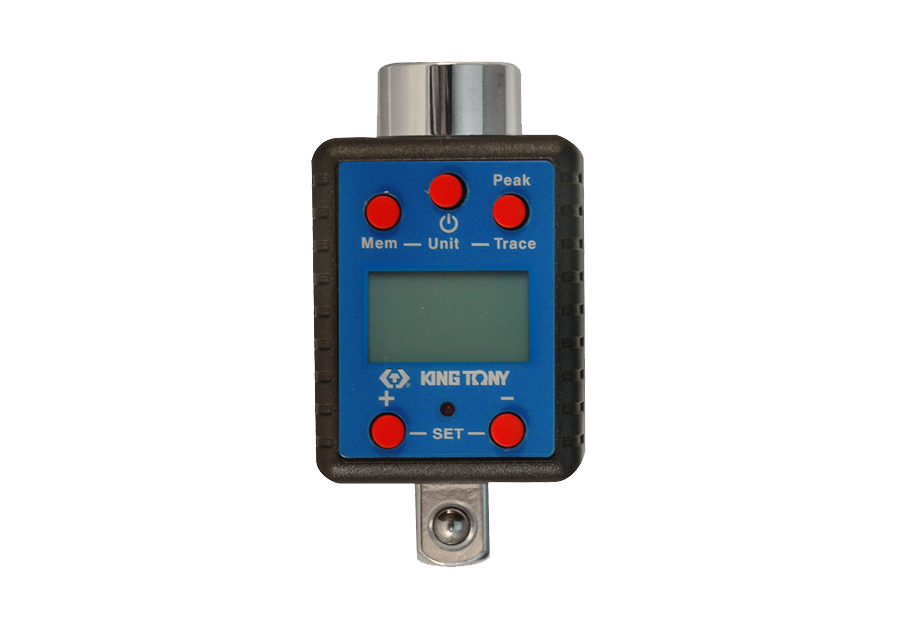

φαινεται ενδιαφερον αξεσουαρ:
μετατρεπει 1/2" σε δυναμοκλειδο
Στάλθηκε από το SM-A528B μου χρησιμοποιώντας Tapatalk
130 ευρωπουλα δε λεει...
κορυφαιο ειναι αλλά με 10 παιρνεις ενα τοταλ και εισαι στο ευρος που συνηθως χρησιμοποιει ενας ιδιωτης
