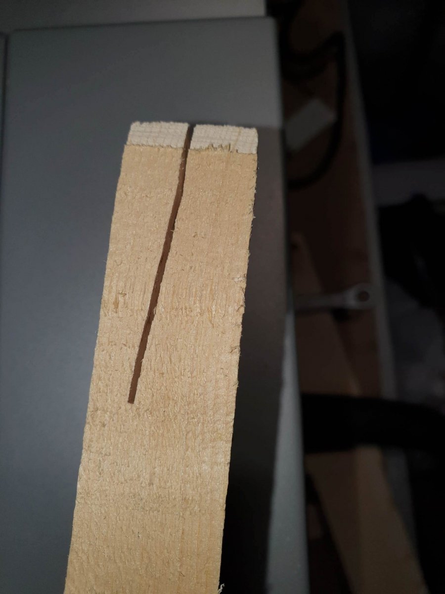

Έβαλα ένα καδρόνι πέυκου 5cm, αλλά ήρθε η απογοήτευση. Δεν νομίζω ότι θα μπορούσε να κοπεί πιό στραβά.
'Εκανα και άλλες κοπές, αλλά συνέχιζε να "φεύγει" δεξιά του οδηγού και αν το πίεζα προς τον οδηγό, στο τέλος θα έσπαγε η κορδέλα. Το έχω αντιμετωπίσει πάλι, αλλά όχι σε τόσο υπερβολικό βαθμό.

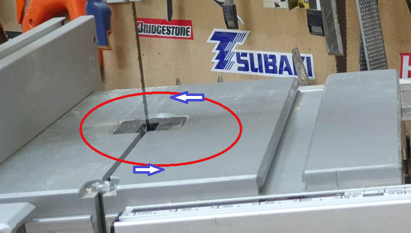

Στέλιο, επειδή είμαι περίεργος, όταν μπορέσεις κάνει μια δοκιμή, βάλε ξανά τον οδηγό αριστερά αλλά όταν σπρώχνεις το ξύλο το δάχτυλο, ή το ξύλο που σπρώχνει, να είναι τελείως αριστερά.
Η πίεση δηλαδή να ασκείται μεταξύ οδηγού και κορδέλας.
Καλησπέρα Μπάμπη
έκανα την δοκιμή αλλά δεν είχε αποτέλεσμα. Βασικά έκανα 3 δοκιμές, με το ίδιο αρνητικό αποτέλεσμα:
Καδρόνι με ύψος περίπου 4cm:
Στα πράσινα βελάκια, το σημείο ώθησης.
Ευτυχώς η συνέχεια είχε θετικό αποτέλεσμα :cool:
