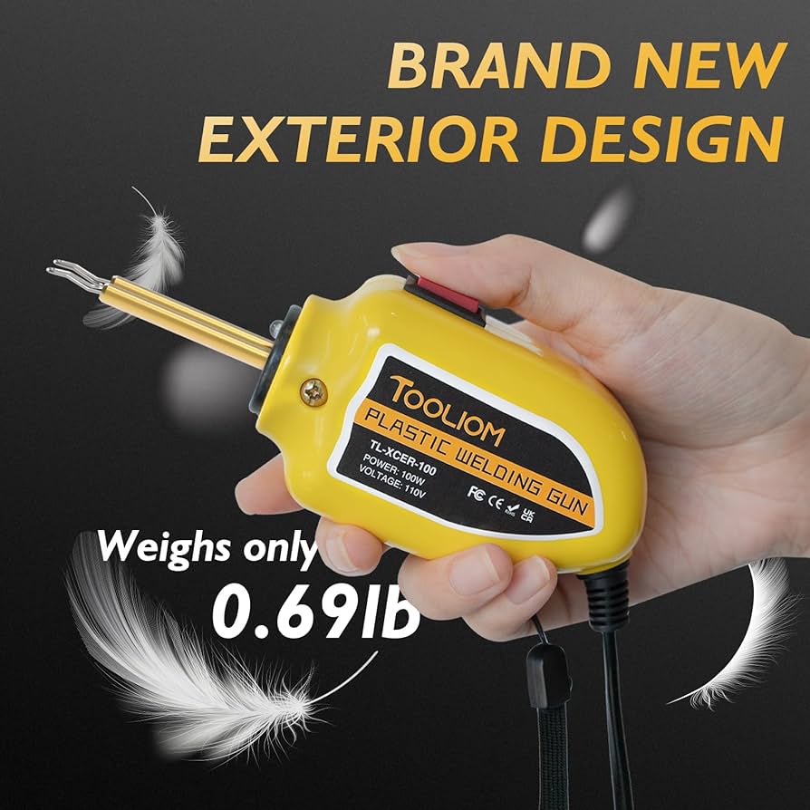

Ok, αλλα ενας ειναι ο τροπος που μπορεις να κρατησεις το εργαλειο αυτο, ο παρακατω.
Και σκεψου τωρα οτι θελεις να κολλησεις κατι που βρισκεται στον παγκο και πρεπει να στρεψεις το κολλητηρι προς τα κατω.
